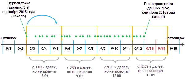

Выравнивание по интервалам
Временные интервалы можно выровнять по первой точке данных, по последней точке данных или по определенному времени.
Пример данных для выравнивания по интервалам
Опция Замкнуть на первую точку данных запускает разбиение на бины, начиная с самой ранней даты и двигаясь вперед.

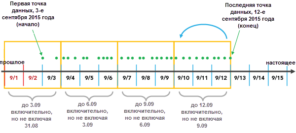

Опция Замкнуть на первую точку данных запускает процесс разбиения на бины, начиная с самой недавней даты и двигаясь назад.
Биннинг с выравниванием по концу набора данных

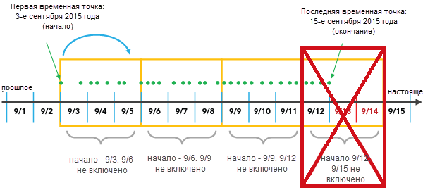

Опция Базовое время запускает разбиение на бины в конкретную заданную пользователем дату.
Важно учитывать выравнивание по интервалам, поскольку в зависимости от конфигурации могут создаваться частично пустые бины. Частично пустые бины могут создать впечатление падения в значении или количестве в этот момент времени, хотя на самом деле сбор данных начался или закончился на протяжении этого бина. Чтобы избежать смещения бина, отметьте опцию Сократить неполный интервал. Это приведет к удалению из отображения частично заполненного бина.
Сократить незавершенный интервал

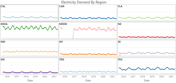

Если диаграмма-график с несколькими сериями отображается с опцией Сетка, границы осей можно настроить с помощью следующих опций:
  • Фиксированный - Применяет глобальные минимальные и максимальные границы ко всем мини-диаграммам.
  • Адаптивный - Настраивается в соответствии с локальными минимальными и максимальными границами для каждой мини-диаграммы.

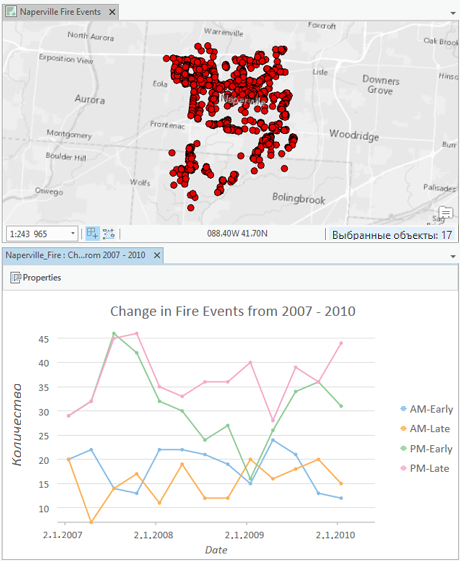

Пример
Создайте диаграмму-график для визуализации трендов для событий пожаров в г. Напервилль в 2007 – 2010 гг., используя следующие настройки:
  • Дата или число – Date
  • Агрегирование — Количество
  • Размер временного интервала – 3 месяца
  • Разбить по — Time of day
Диаграмма-график, отображающая, тренды в событиях пожаров в г. Напервилль в 2007 – 2010 годах
