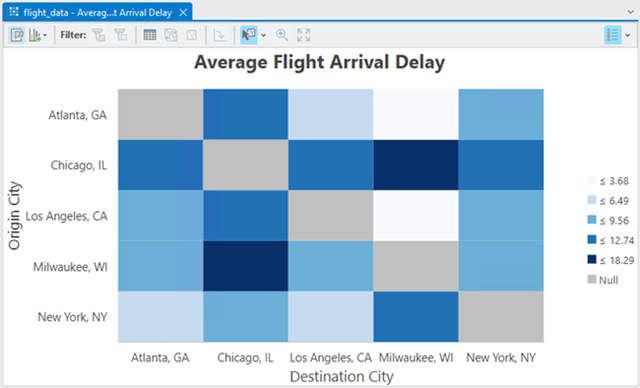

Создайте матричную диаграмму интенсивности для определения рейсов с наибольшим средним временем задержки прибытия между городом отправления и городом назначения, задав следующие свойства:
  • Столбец—DestCity
  • Строка—OrigCity
  • Агрегирование – Среднее
  • Число—DelayTime
Диаграмма интенсивности матрицы, показывающая закономерности задержек рейсов между городами.

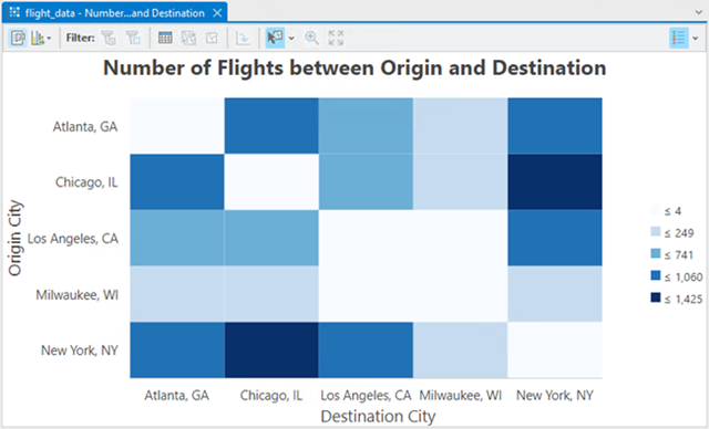

Создайте матричную диаграмму интенсивности для определения городов с наибольшим количеством рейсов между пунктом отправления и пунктом назначения, задав следующие свойства:
  • Столбец—DestCity.
  • Строка—OrigCity.
  • Агрегирование—Количество.
  • Число—Не задавайте это свойство.
Диаграмма интенсивности матрицы, показывающая количество рейсов между городами.
