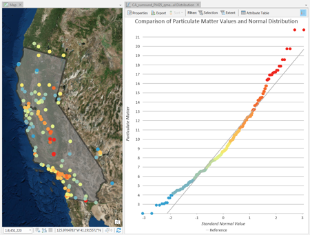

Пример
Создайте график КК. Позволяющий определить, нормально ли распределены образцы твердых частиц, полученные в Калифорнии.
  • **Сравнить распределение **—Particulate Matter
  • С преобразованием—Нет
  • С — <Нормальное распределение>
График КК
