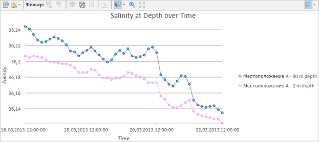

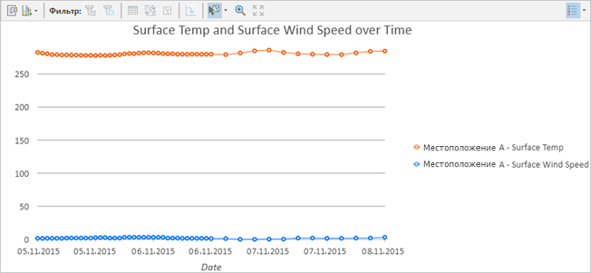

  • Одно местоположение с несколькими переменными - используйте эту опцию для визуализации изменений для нескольких переменных в одном местоположении. Вы можете сравнивать тренды нескольких переменных.
    Диаграмма временного профиля, показывающий несколько переменных в одном местоположении

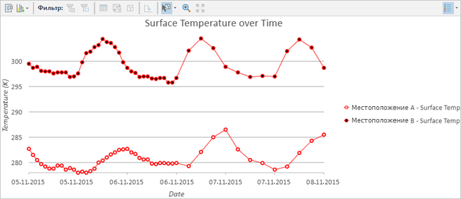

  • Несколько местоположений с одной переменной - используйте эту опцию для визуализации изменений для одной переменной в нескольких местоположениях. Вы можете сравнивать тренды переменных для разных территорий. Используется по умолчанию.
    Диаграмма временного профиля, показывающая одну переменную для нескольких местоположений

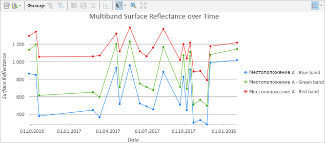

  • Одно местоположение с несколькими каналами - используйте эту опцию для визуализации изменений для нескольких каналов изображения в одном местоположении. Вы можете сравнивать спектральные изменения для нескольких каналов.
    Диаграмма временного профиля, показывающая одно местоположение с несколькими каналами

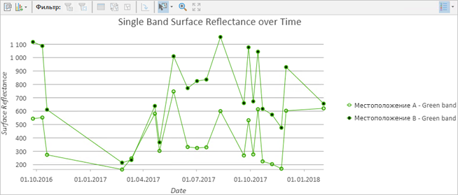

  • Несколько местоположений с одним каналом - используйте эту опцию для визуализации изменений одного канала изображения в нескольких местоположениях. Вы можете сравнивать спектральные изменения в разных регионах.
    Диаграмма временного профиля, показывающая несколько местоположений с одним каналом

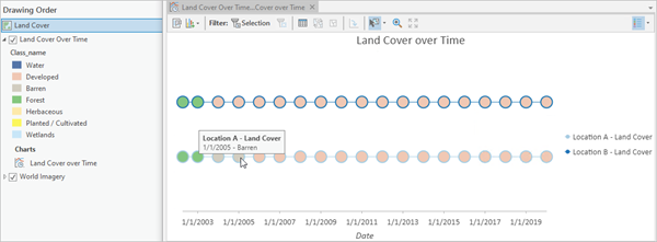

Вы также можете создать диаграмму временного профиля для категорийных растровых данных, например, для ландшафтов, изменяющихся в течение времени. Для категорийных растровых данных единственная опция заключается в создании диаграммы для одной переменной и нескольких местоположений, поэтому параметр Временные ряды в свойствах диаграммы отсутствует.
Диаграмма временного профиля, показывающая несколько местоположений с категорийными данными

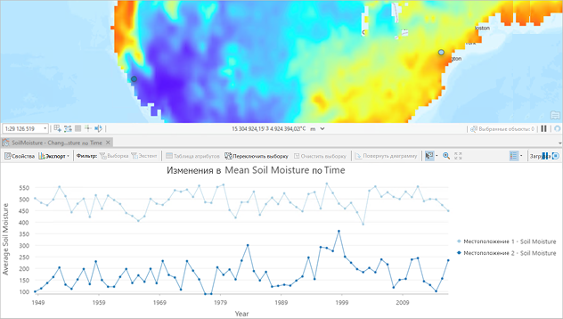

Создание примера диаграммы временного профиля
Создайте диаграмму временного профиля для визуализации ежегодных трендов засоленности почв для двух точек с 1948 по 2016 годы.
  1. Создайте диаграмму временного профиля для многомерного растрового слоя, содержащего значения засоленности почв по месяцам.
  2. Задайте Временные ряды как Несколько местоположений с одной переменной.
  3. Создайте на карте два точечных объекта и измените их подписи на Местоположение 1 и Местоположение 2.
  4. Задайте для Времени значение Стандартное время.
  5. Задайте Размер интервала как 1 год.
  6. Задайте Агрегирование времени как Среднее.
Диаграмма временного профиля, показывающая, как меняется в течение времени солености почвы в двух местоположениях
