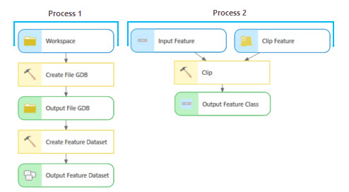

В этом примере два отдельных, но связанных между собой процесса будут соединены с помощью предварительного условия, согласно которому один процесс выполняется перед другим. В первой строке процессов происходит создание нового набора классов объектов в новой файловой базе геоданных. Во втором процессе происходит перенос класса пространственных объектов в область исследования, где выходные данные записываются во вновь созданный набор классов объектов.
Два отдельных процесса
Если приведенная выше модель будет выполняться как есть, то контролировать порядок операций не получится. Инструмент Вырезание может быть выполнен даже раньше, чем будет создано его выходное местоположение, что приведет к ошибке.

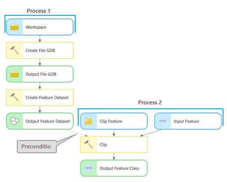

В представленной ниже модели переменную Выходной набор классов объектов надо назначить в качестве предварительного условия для инструмента Вырезание. Выполнив это условие, инструмент Вырезание будет выполнен после того, как будут созданы Создать набор классов объектов и Выходной набор классов объектов.
Процессы с предварительными условиями
