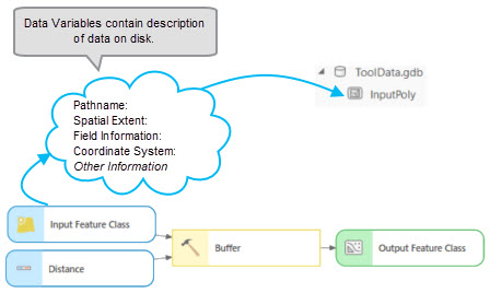

При добавлении данных в модели создается переменная данных в виде синего прямоугольника с закругленными углами. Переменные данных содержат описание данных, а не сами данные. ModelBuilder сохраняет описательную информацию о данных в переменной, в том числе о пространственном экстенте, о поле, системе координат, а также и путь к данным.
Описание данных
Перед запуском модели рекомендуется убедиться, что пути к данным заданы правильно. Для просмотра или изменения значения переменной данных – пути к набору данных или имени слоя – сделайте двойной щелчок на переменной или щелкните ее правой кнопкой мыши и выберите Открыть. Откроется диалоговое окно со следующей информацией:

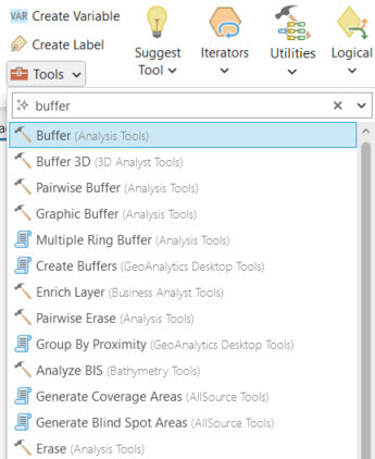

  • На вкладке ModelBuilder щелкните Вставить > Инструменты , и добавьте инструменты геообработки и специализированные инструменты модели, такие как Итераторы, Утилиты и Логические инструменты.
    Инструмент Буфер, выбранный для добавления в модель

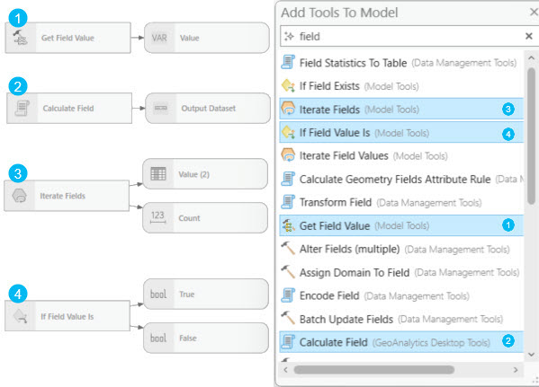

  • Начните ввод непосредственно в ModelBuilder, чтобы открыть диалоговое окно Добавить инструменты в модель и выполнить поиск определенного инструмента. Добавьте инструмент к модели, дважды щелкнув его. Также, инструмент можно перетащить из результатов поиска. Диалоговое окно Добавить инструменты в модель содержит все инструменты геообработки и специальные инструменты моделирования.
При добавлении в модель инструмента геообработки создается элемент инструмента, а также связанные выходные переменные. При добавлении элементы модели обычно бывают серого цвета, так как инструмент еще не готов к работе. После того, как будут заданы необходимые параметры этого инструмента, его цвет изменится, указывая на то, что процесс готов к запуску.

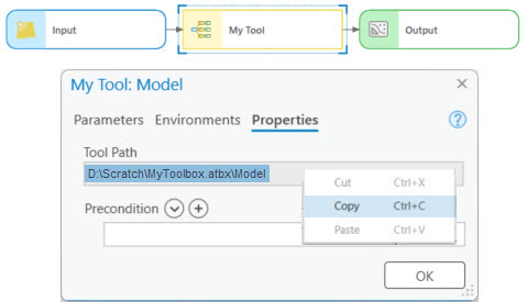

Параметры инструментов можно настроить, открыв диалоговое окно инструмента и указав свойства, такие как Предварительное условие. Параметр Путь инструмента применяется только для чтения, обозначая источник инструмента. Чтобы скопировать путь источника, щелкните выделенный путь правой кнопкой мыши и выберите Копировать.
Свойство Путь инструмента на вкладке Свойства
