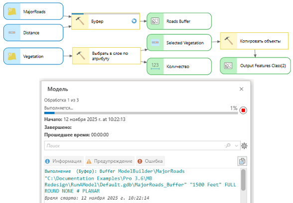

Сообщения модели отобразятся, как только модель запуститься. Чтобы отменить запуск модели, нажмите кнопку Отмена . Вы можете заново открыть окно сообщений, используя кнопку Открыть на ленте ModelBuilder в группе Сообщения.
Во время выполнения процесса элемент инструмента подсвечивается синим цветом с индикатором хода выполнения. После успешного завершения работы инструмента элемент инструмента становится желтым со значком отметки - галочки . После успешного завершения выходной элемент выделяется зеленым цветом со значком отметки - галочки . В случае сбоя инструмента элемент инструмента отображается с красной строкой состояния и значком Ошибка . Группа выделяется красным цветом, если какой-либо инструмент внутри группы выходит из строя. Чтобы просмотреть информацию об ошибках, щелкните правой кнопкой мыши на несработавшем инструменте и выберите Сообщения.

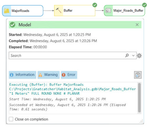

Сообщения модели
Когда модель запущена, в окне выполнения отображается строка состояния с различными цветами и символами в зависимости от результата, как указано далее:
  • Зеленый цвет и символ Успешно Успешно — модель выполнена без каких-либо ошибок или предупреждений.
  • Желтый с символом Предупреждения Предупреждения — модель, выполнена с получением предупреждения.
  • Красный с символом Ошибки Ошибки — сбой в работе модели.
Для получения более подробной информации щелкните вкладку Информация, Предупреждение или Ошибка для следующих сообщений:

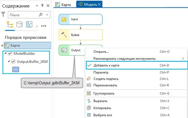

Добавить из отображения
При запуске модели в окне ModelBuilder вы можете добавить в карту выходные наборы данных; для этого надо щелкнуть правой кнопкой на переменной выходных данных и выбрать Добавить к изображению. Если инструмент уже запущен, данные добавляются на карту. Если инструмент не был запущен, данные добавляются на карту после запуска инструмента. Для управления слоями выходные данные добавляются в специальный составной слой ModelBuilder на панели Содержание. Имя слоя включает в себя как имя переменной ModelBuilder, так и значение.
Опция Добавить к карте
Примечание:
Чтобы отключить добавление выходных данных в составной слой ModelBuilder, снимите отметку с опции Добавить выходные данные к составному слою модели. Добавленное имя слоя будет содержать только значение переменной.
