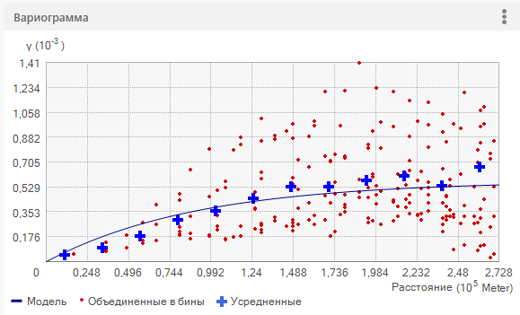

Мастер операций геостатистики предоставляет три вида значений эмпирической вариограммы/ковариации. Для помощи при подборе модели к данным можно использовать один, два или все три вида. Вид по умолчанию отображает объединенные в бины и усредненные значения эмпирической вариограммы/ковариации. Описываемые ниже элементы управления опциями визуализации можно сделать доступными с помощью кнопки настроек (три точки по вертикали в правом верхнем углу изображений.
Вид по умолчанию
Объединенные в бины значения отображены красными точками и получены с помощью группировки (биннинга) точек эмпирической вариограммы/ковариации с использованием квадратных ячеек со стороной равной размеру одного лага. Средние значения отображены синими перекрестьями и получены с помощью биннинга точек эмпирической вариограммы/ковариации, попадающих в угловые сектора. Объединенные в бины точки показывают локальную вариацию значений вариограммы/ковариации, а средние значения – сглаженную дисперсию значений вариограммы/ковариации. В большинстве случаев модель проще подобрать к усредненным значениям, так как они предлагают более упорядоченный вид пространственной автокорреляции данных и отображают более сглаженные изменения значений вариограммы, чем объединенные в бины точки.

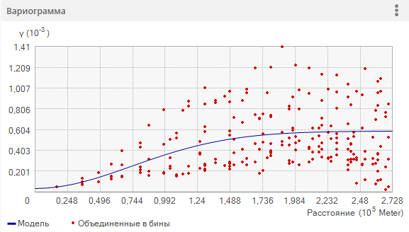

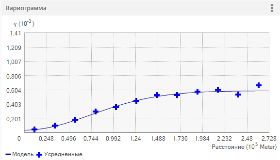

На следующих двух изображениях показаны только объединенные в бины точки (вверху) и только усредненные точки (внизу):
Только объединенные в бины значения
Только усредненные значения

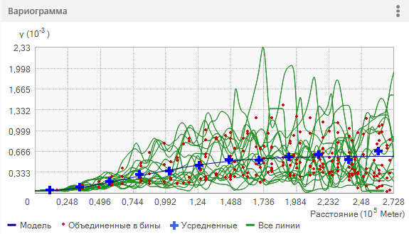

Дополнительно с помощью опции Показать все линии к изображению могут быть добавлены зеленые линии. Линии – это локальные полиномы, подобранные к объединенным в бины эмпирической вариограммы/ковариации. На следующем рисунке показан типичный пример таких линий.
График вариограммы с линиями
Модель вариограммы/ковариации, подобранная к эмпирическим данным, должна:
  • Проходить через центр облака объединенных в бины значений (красные точки);
  • Проходить как можно ближе к средним значениям (синие перекрестья);
  • Проходить как можно ближе к середине локальных полиномов (зеленым линиям).
Имейте в виду, что ваши знания этого явления могут диктовать форму модели, а также ее самородок, диапазон, частичный порог и значения анизотропии, даже если модель не слишком хорошо соответствует эмпирическим данным (помните, что эмпирические данные – просто образец реального явления, которое вы хотите моделировать, и не могут полностью представлять все его пространственные и статистические аспекты).

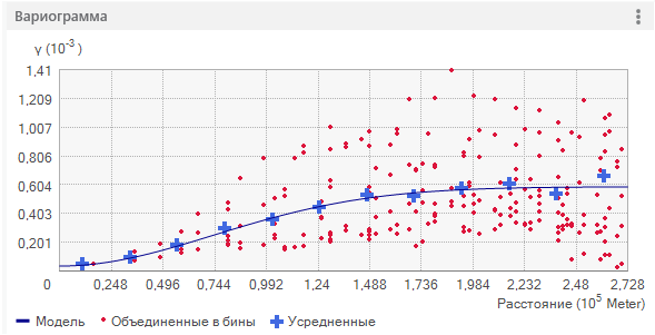

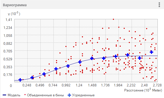

На диаграммах ниже показаны две основные модели и в чем заключается функциональное отличие одной модели от другой. На первом рисунке показана экспоненциальная вариограмма, а на другом – вариограмма по гауссовому (нормальному) распределению:
Экспоненциальная модель
Гауссова модель
