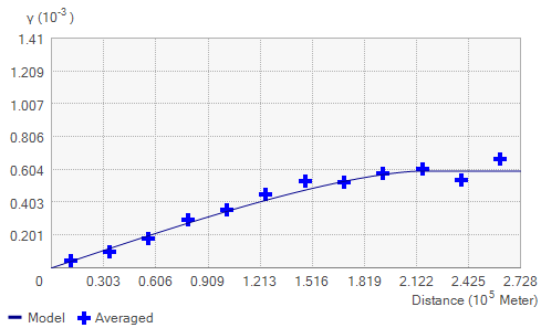

Вариограмма изображает пространственную автокорреляцию измеряемых опорных точек. Как только каждая пара местоположений размещена, через них устанавливается модель. Существуют определенные характеристики, которые обычно используются для описания этих моделей.
Диапазон и порог
Когда вы смотрите на модель вариограммы, на определенном расстоянии, модель выравнивается. Расстояние, на котором модель впервые выравнивается, называется диапазоном. Опорные местоположения, разделённые расстояниями, которые не не превышают диапазон, пространственно автокоррелированы, в то время как местоположения, превышающие диапазон, нет.
Значение, в котором модель вариограммы достигает диапазона (значение на оси y), называется порогом. Частичный порог – это порог минус самородок.
На рисунке ниже показан пример вариограммы:
