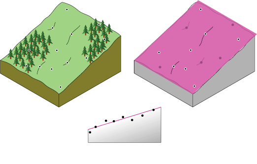

Концептуально интерполяция по методу глобального полинома сходна с установкой листа бумаги между поднятыми точками (поднятыми до высоты значения). Это показано на диаграмме ниже для набора точек образца высот, взятых на холме с небольшим уклоном (лист бумаги показан пурпурным).
Прямая интерполяция по методу глобального полинома

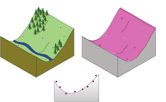

Но плоский лист бумаги не будет точно охватывать ландшафт, содержащий долину. Однако, если вам можно согнуть лист бумаги один раз, вы получите гораздо лучшее соответствие. Добавление члена в математическую формулу дает аналогичный результат, сгиб плоскости. Плоская поверхность (нет сгиба на листе бумаги) – это полином первого порядка (линейный). Допустим, что один перегиб – это полином второго порядка (квадратический), два перегиба – полином третьего порядка (кубический) и т.д. до поддерживаемого в Geostatistical Analyst десятого порядка. На следующем рисунке концептуально показан полином второго порядка, соответствующий долине.
Изогнутая интерполяция по методу глобального полинома
Редко лист бумаги проходит через фактически измеренные точки, таким образом делая интерполяцию по методу глобального полинома неточным методом интерполяции. Некоторые точки будут расположены выше листа бумаги, другие – ниже. Однако, если вы добавите высоту до высоты точек выше листа бумаги, а также добавите высоту для точек ниже листа бумаги, эти две суммы должны быть равны. Поверхность, показанная пурпурным цветом, получается путем использования подходящей регрессии наименьших квадратов. Результирующая поверхность сводит к минимуму различия между квадратами поднятых значений и листом бумаги.
