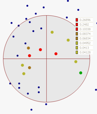

Метод обратных взвешенных расстояний (IDW) однозначно предполагает, что объекты, которые находятся поблизости, более подобны друг другу, чем объекты, удаленные друг от друга. Чтобы проинтерполировать значение для неизмеренного положения, IDW использует измеренные значения вокруг интерполируемого местоположения. Наиболее близкие к проинтерполированному местоположению измеренные значения оказывают большее влияние на прогнозируемое значение, чем удаленные от него на значительное расстояние. IDW предполагает, что каждая измеренная точка оказывает локальное влияние, которое уменьшается с увеличением расстояния. Это придает больший вес точкам, расположенным ближе всего к интерполируемому местоположению. Вес точки уменьшается как функция от расстояния. Поэтому метод носит название обратных взвешенных расстояний. Веса, назначенные точкам данных, представлены в следующем примере:
Иллюстрация окрестности поиска
Окно Веса содержит список весов, назначенных каждой точке данных, которая используется для интерполяции значения в местоположении, отмеченном перекрестием.

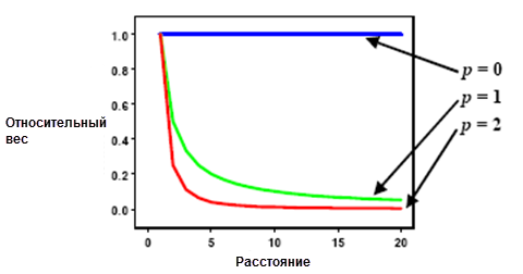

Функция Степень
Как было указано выше, веса пропорциональны обратным расстояниям (между точкой данных и интерполируемым местоположением), возведенными в степень p. В результате по мере увеличения расстояния вес будет стремительно уменьшаться. Степень уменьшения весов зависит от значения p. Если p = 0, уменьшения с увеличением расстояния не происходит, а поскольку все веса λi одинаковы, прогноз будет представлять собой среднее значение всех значений данных в окрестности поиска. По мере увеличения значения p веса отдаленных точек будут стремительно уменьшаться. Если значение p слишком высоко, то на интерполяцию окажут влияние только точки, расположенные в непосредственной близости.
Веса ОВР
На рисунке показано уменьшение веса с расстоянием.
Geostatistical Analyst использует значения степеней, большие или равные 1. Если p = 2, метод называется интерполяцией обратных взвешенных квадратов расстояний. p = 2 используется как значение, установленное по умолчанию, хотя теоретическое обоснование для предпочтения этого значения отсутствует. Влияние изменения значения p должно исследоваться с помощью просмотра выходных данных и проверки перекрестных статистических данных.

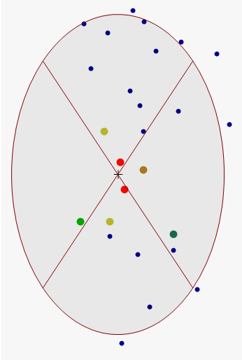

После определения формы окрестности можно наложить ограничение на использование местоположения точек данных в этой окрестности. Можно задать максимальное и минимальное количество положений для использования и разделить окрестность на сектора. При разделении окрестности на сектора к каждому сектору применяются максимальные и минимальные ограничения.
Точки, выделенные в виде данных, демонстрируют положения и веса, которые используются для интерполяции местоположения в центре эллипса (положение перекрестия). Окрестности поиска ограничиваются внутренним пространством эллипса. В приведенном ниже примере двум красным точки будет присвоен вес больше 10 процентов. В восточном секторе вес точки (коричневой) составит 5–10 %. Веса остальных точек окрестности поиска будут ниже.
Вес сектора окрестности
