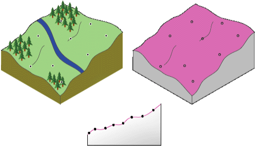

RBF концептуально похожи на установку резиновой мембраны так, чтобы она проходила через измеренные значения, и при этом минимизировалась общая кривизна поверхности. Выбранная вами базисная функция определяет, как резиновая мембрана будет вести себя между значениями. На следующем рисунке показано, как поверхность RBF вписывается в ряд значений высот. Обратите внимание на то, что в поперечном сечении поверхность проходит через значения данных.
Радиальные базисные функции
Поперечное сечение показывает, как поверхность RBF соответствует выборочным значениям.

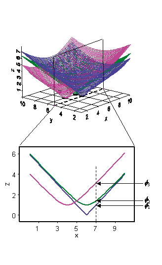

В Дополнительный модуль ArcGIS Geostatistical Analyst RBF формируются по каждому местоположению данных. RBF — это функция, которая изменяется с расстоянием от местоположения, как показано на рисунке ниже.
Концептуальная схема RBF
Показаны функции RBF для различных местоположений.
Например, предположим, что радиальная базисная функция — это просто расстояние от каждого местоположения, поэтому она представляет собой перевернутый конус, расположенный над каждым местоположением. Если взять поперечное сечение плоскости x,z для y = 5, то вы увидите срез каждой радиальной базисной функции. Теперь предположим, что вы хотите предсказать значение при y = 5 и x = 7. Значение каждой радиальной базисной функции в местоположении прогнозирования можно взять на рисунке выше, Φ1, Φ2 и Φ3, которое зависит от расстояния от каждого местоположения данных. Предиктор формируется путем взятия средневзвешенного значения w1Φ1 + w2Φ2 + w3Φ3 + …
Теперь вам нужно определить веса. До сих пор вы вообще не использовали значения данных. Веса w1, w2, w3 и т.д. определяются таким образом, чтобы при перемещении прогноза в местоположение с измеренным значением значение данных прогнозировалось точно. Это позволяет сформировать N уравнений с N неизвестными, которые могут быть решены однозначно. Таким образом, поверхность проходит через значения данных, делая прогнозы точными.
Радиальная базисная функция в этом примере является частным случаем мультиквадратичной RBF. В Geostatistical Analyst вы также можете использовать другие RBF, например, полностью регуляризованные сплайны, плоские сплайны, сплайны с натяжением и обратные мультиквадратичные сплайны. Разница между ними может быть небольшой, но у вас могут быть причины выбрать один вариант или же попробовать несколько и использовать перекрестную проверку, чтобы выбрать нужный. Каждый из RBF содержит параметр, определяющий сглаженность поверхности.
