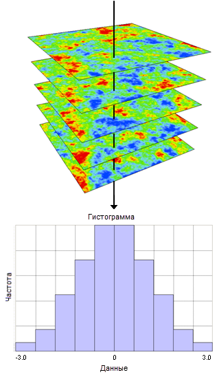

GGS имеет преимущество над кригингом. Так как кригинг основан на локальном среднем данных, он выдает сглаженные выходные данные. С другой стороны, GGS выдает лучшее представление локальной изменчивости, поскольку включает локальную вариабельность, которую упускает кригинг, в генерируемые поверхности. Вариабельность, которую реализации GGS включают в интерполируемое значение в конкретном местоположении, имеет нулевую среднюю точку, так что среднее множества реализаций GGS проявляет тенденцию к интерполяции кригинга. Данная концепция представлена на рисунке ниже. Различные реализации представлены как стек выходных слоёв, а распределение значений на определённой координате является гауссовым, со средним значением, равным кригированной оценке для этого места, и разбросом, задаваемым кригинговой дисперсией в этой точке.
Вариабельность значений, смоделированных для конкретного места
Инструмент Извлечь значения в таблицу можно использовать для получения данных диаграммы, представленной на рисунке ниже, а также для постобработки выходных данных, сгенерированных GGS.

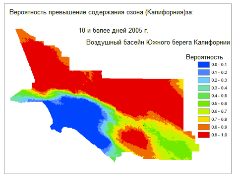

Качество атмосферы является важным для здоровья фактором во многих городах и по всему миру. В США Лос-Анджелес известен низким качеством атмосферы и ежедневно крупная сеть мониторинга собирает данные по концентрации озона и твердых частиц в воздухе, а также другим загрязнениям. Данные о качестве воздуха представляются в виде концентрации каждого загрязняющего вещества, а также количества дней в году, в течение которых концентрация загрязняющего вещества превышала государственные и федеральные стандарты качества воздуха. Тогда как оба измерения позволяют частично оценить риск для жизни в конкретных областях, количество дней в году, когда были превышены критические пороги загрязнения, могут использоваться для создания карт интерполяций, демонстрирующих вероятности превышения порога.
В данном примере в течение 2005 года на каждой станции мониторинга наблюдалось количество дней, в которых был превышен порог концентрации озона в штате Калифорния, и созданы вариограммы. Для создания нескольких реализаций использовалась условная имитация. Каждая реализация – это карта с количеством дней, в которых были превышены пороговые значения загрязнения в течение 2005 года. Затем реализации обработали повторно для оценки вероятностей превышения порога загрязнения в штате более 10, 20, 30, 40, 50, 60 и 70 дней в году (каждой станцией было зарегистрировано не более 80 дней, когда был превышен порог загрязнения). На рисунке внизу представлены карты результатов для концентрации озона в воздушном бассейне Южного побережья, в которое входит Лос-Анджелес и континентальные города. Качество атмосферы вблизи побережья гораздо лучше, чем в областях внутренней части страны, в основном из-за ветров, преимущественно западно-восточных в этом регионе.
Такие карты полезны при определении приоритетов в стратегии борьбы с загрязнением, для установления взаимосвязи между здоровьем и качеством окружающей среды и для населения при принятии решения о месте жительства. Карты предоставляют сведения, которые помогают отвечать на такие вопросы: «Какой уровень загрязнения я готов терпеть?» и «Какой уровень загрязнения мне приходится терпеть, чтобы жить в определенном районе?»

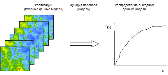

Существует множество приложений, в которых используются пространственно зависимые переменные в качестве входных данных для моделей (например, имитация течения в технологии нефти). В таких случаях неопределенности в результатах модели оцениваются путем создания ряда имитаций с помощью следующих процедур:
  1. Для переменной моделируется большое количество равновероятных реализаций.
  2. Модель (обычно называемая функцией преобразования) выполняется при использовании смоделированной переменной в качестве входных данных.
  3. Резюмируются запуски модели для оценки изменчивости в выходных данных модели.
Имитация, используемая для оценки неопределённости в результатах модели
Статистика выходных данных измеряет неопределенность модели.
