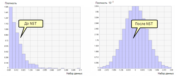

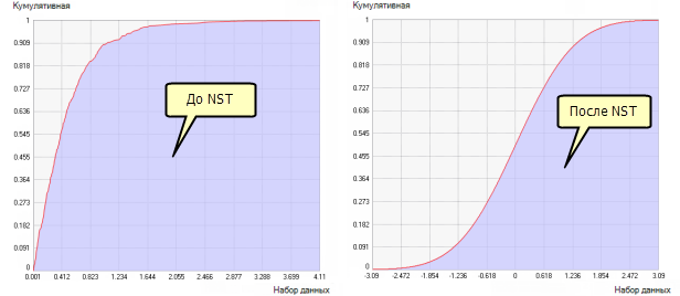

Некоторые методы интерполяции и имитации требуют нормального распределения входных данных (см. раздел Изучение распределения данных со списком этих методов). Преобразование по методу нормальных меток (NST) изменяет набор данных так, чтобы он приблизился к стандартному нормальному распределению. Это достигается с помощью расположения значений в наборе по возрастанию и связывания этих рядов с эквивалентными рядами, созданными с помощью нормального распределения. Шаги преобразования следующие: набор данных сортируется и располагается по возрастанию, для каждого ряда в наборе находится эквивалентный ряд из стандартного нормального распределения, значения при нормальном распределении связываются с рядами из преобразованного набора данных. Процесс сортировки можно выполнить с помощью частотного или кумулятивного распределения наборов данных.
Ниже приводятся примеры, показывающие гистограммы и функции распределения до и после преобразования по методу нормальных меток:
Гистограммы до и после применения преобразования по методу нормальных меток
Гистограммы до и после преобразования по методу нормальных меток
Функции распределения до и после преобразования по методу нормальных меток
