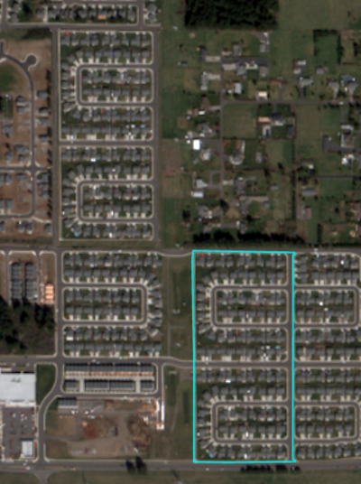

  3. Щелкните ниспадающую стрелку под меню Регион и выберите Полигон .
  4. Нарисуйте полигон вокруг существующего района застройки. Вы скопируете этот регион на пустой участок на северо-западе.
    Выбрать регион

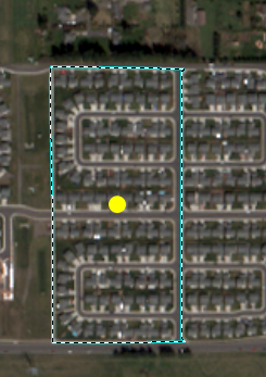

    В центре скопированного полигона появится маленький желтый кружок.
  7. Щелкните кружок и, удерживая кнопку мыши, перетащите его на новое место на карте.
    Переместить регион
    Перетащите желтый кружок, чтобы переместить скопированный регион на новое местоположение.

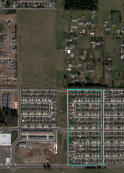

  9. Когда закончите, дважды щелкните изображение, чтобы завершить обновление.
    Копия выбранного региона вставляется в то место, где находился пустой участок.
    Скопированный регион
