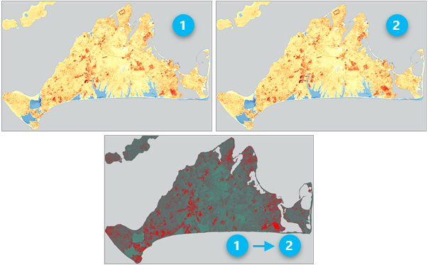

Выявление изменений значения пиксела между двумя растрами вегетационного индекса
Функция растра Вычислить изменения автоматически вычисляет разницу между двумя растровыми слоями. Обрабатываются только пикселы в пределах видимого экстента, и если масштаб уменьшен сверх исходного разрешения входных данных, то эти пикселы пересчитываются до большего размера для ускорения обработки. Это способ вычислить изменения так, чтобы их быстро визуализировать и проанализировать. Вы можете комбинировать эту функцию с другими растровыми функциями для более сложного рабочего процесса.
Инструмент геообработки Вычислить растр изменений вычисляет разницу между двумя наборами растровых данных и создает новый набор растровых данных, который содержит информацию об изменениях. Вы можете использовать этот инструмент совместно с другими инструментами для более сложного рабочего процесса.
