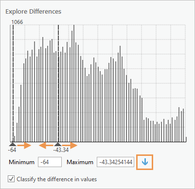

Раздел Изучить разницу находится в верхней половине панели Классифицировать разницу.
Раздел Изучить разницу и интерактивная гистограмма
Гистограмма значений различий отображается вместе с интерактивными маркерами для визуализации изменений. Слой Preview_Mask добавляется на карту по умолчанию при открытии панели. Когда вы перетаскиваете маркеры минимума и максимума на разные значения гистограммы, значения пикселов между минимумом и максимумом отображаются в слое Preview_Mask на карте. Все остальные значения пикселов маскируются и не видны. Значения могут быть лучше видны, если все остальные слои на карте отключены. Вы также можете изменить символы слоя Preview_Mask.
Чтобы пропустить классификацию и сохранить исходные различия значений пикселей, снимите флажок Классифицировать разницу в значениях и нажмите Далее, чтобы перейти к следующей панели.
Использование интерактивной гистограммы для создания классов
Чтобы использовать интерактивную гистограмму для создания классов, выполните следующие шаги:
  1. Перетаскивайте маркеры минимума и максимума на гистограмме, пока не идентифицируете информацию об изменении, важном для вашего анализа (например, сильное отрицательное изменение).
  2. Щелкните кнопку Добавить новый класс .
    Минимальное и максимальное значения, выбранные на гистограмме, добавляются как минимальное и максимальное значения класса в таблицу Выходные данные классификации внизу панели.

  8. На панели Классифицировать разницу перетаскивайте маркер минимального значения гистограммы, пока результаты в маске предварительного просмотра не будут ограничены интересующей вас областью. Оставьте маркер максимального значения гистограммы на самом большом положительном значении. Щелкните Добавить новый класс.
    Это уменьшает присутствие фонового или малоуглового фонового изменения в результатах.
