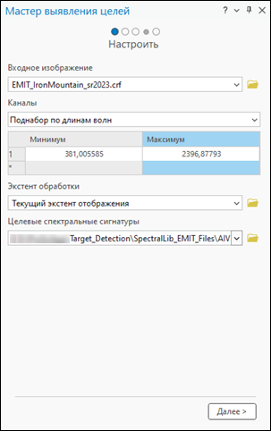

Настройка
Первый шаг Мастера выявления целей — это страница Настройка, где можно задать входное изображение, входные спектры, определить экстент обработки и спектральный диапазон.
Пример панели Мастера выявления целей — страница Настройка
Настройки на странице Настройка описаны далее.
  • Входное изображение — входным может быть многоканальное или гиперспектральное изображение.
  • Каналы — Укажите каналы, которые хотите включить в анализ. К этим опциям относятся:
    • Использовать все — Используйте все каналы во входном изображении. Используется по умолчанию.
    • Поднабор по ID — Выберите каналы на основе диапазонов ID. Обычно это номер канала.
    • Поднабор по длине волны — Выберите каналы на основе диапазонов длин волн.
    • Поднабор по имени — Выберите каналы по именам каналов.
      При выборе поднабора данных изображений появляется диалоговое окно, чтобы указать канал, несколько каналов, диапазон каналов, несколько диапазонов каналов или сочетание отдельных каналов и диапазонов каналов. Выберите каналы, используя ниспадающий список. Чтобы указать диапазон каналов, выберите минимальное и максимальное значение диапазона. Добавьте дополнительные каналы или комбинации каналов, нажав Enter на клавиатуре.
  • Экстент обработки — Укажите экстент анализа. К этим опциям относятся:
    • Полный экстент — Используйте экстент всего входного изображения. Используется по умолчанию.
    • Текущий экстент отображения — Используйте текущий экстент отображения.
    • Выберите слой на карте в качестве экстента обработки.
    • Перейдите к сохраненному шейп-файлу, задающему экстент.
  • Целевая спектральная сигнатуры — спектральная сигнатура целевого материала. Целевые спектральные сигнатуры могут быть включены в библиотеку спектральных сигнатур.
    Примечание:
    Целевая спектральная сигнатура будет включать в себя все спектральные сигнатуры в библиотеке спектральных сигнатур, поэтому они должны быть специфичны для интересующего материала.
Щелкните Далее, чтобы перейти к следующему шагу рабочего процесса.

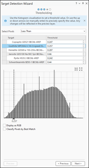

Определение порогового значения
Страница Определения порога позволяет отфильтровать пиксели в растре оценки, которые наилучшим образом соответствуют целевым показателям. На появившейся панели отобразится гистограмма растра оценок вместе с элементами управления для задания порогового значения. На карту будет добавлен слой предварительного просмотра с пороговым значением по умолчанию.
Используйте элементы управления гистограммы, чтобы задать порог для идентификации аномалий в растре баллов. Задайте пороговое значение, введя его или используя элемент управления для увеличения или уменьшения, чтобы точно настроить это значение. Один щелчок изменяет пороговое значение на 0.001; продолжайте нажимать элементы увеличения и уменьшения, чтобы изменить его на большее приращение.
Также пороговое значение можно настроить, нажимая маркер в отображении гистограммы, и перемещая его по гистограмме. Увеличивайте или уменьшайте гистограмму при помощи элементов масштабирования. Это позволит интерактивно точно настроить пороговое значение.
Примечание:
Отображение гистограммы оптимизировано, чтобы интерактивно выбирать пороговые значения. Несмотря на то, что значения гистограммы правильные, форма гистограммы может быть оптимизирована для учета выбросов при сохранении формы основной части значений гистограммы.
По мере интерактивной настройки порогового значения в гистограмме результаты отображаются как предварительный просмотр в растре баллов на карте. Первый раз задав пороговое значение, щелкните Предварительный просмотр, чтобы отобразить результаты на карте. После того как Предварительный просмотр был включен, любые настройки порогового значения будут интерактивно отображаться на карте.
Страница Определение порогового значения
При наличии нескольких целей выберите цель в списке, и отображение и элементы управления гистограммой будут обновлены до канала, соответствующего этой цели. Дополнительно можно отметить Отображать как RGB, чтобы обновить предварительный просмотр для отображения RGB.

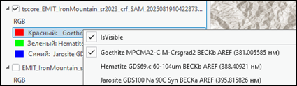

  • Можно изменить каналы для RGB на панели Содержание, щелкнув правой кнопкой мыши по имени канала и выбрав материал цели.
    Измените каналы растра оценок, отображаемые как RGB.

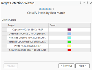

Классифицировать пикселы по наилучшему совпадению
Эта страница доступна, если отмечена опция Классифицировать пикселы по наилучшему совпадению. Она определяет цель с наилучшей оценкой для каждого пикселя и определяет цвет для каждой цели.
Страница Классифицировать пикселы по наилучшему совпадению
Щелкните поле цвета, чтобы указать цвет для соответствующей цели.
