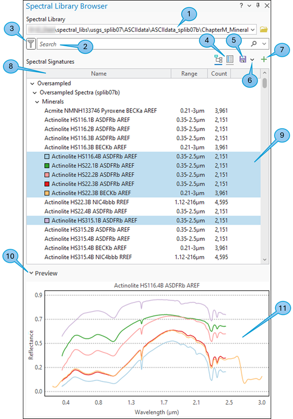

Панель Браузер спектральной библиотеки
Далее представлена функциональность Браузера спектральной библиотеки.
Номер выноски
Описание
Просмотр папки спектральной библиотеки или файла библиотеки.
Поиск по имени или именам, разделенным запятой.
Фильтр по метаданным спектральной библиотеки.
Отображение информации о спектральной библиотеке в виде дерева или списка.
5
Сохранение выбранных спектров в виде файла спектральной библиотеки Esri (.esl).
6
Изменение разрешения каналов спектральной библиотеки для соответствия каналам изображения или целевой спектральной библиотеки.
7
Добавляет выбранные спектральные сигнатуры в раздел Вьюер спектральных сигнатур.
8
Щелчок поля правой кнопкой мыши, чтобы задать видимые поля.
9
Щелчок для выбора одной спектральной сигнатуры, или нажатие Ctrl при щелчке, чтобы добавить дополнительные спектральные сигнатуры.
10
Включение или выключение окна Предварительный просмотр.
11
Отображает выбранные профили спектральных сигнатур.

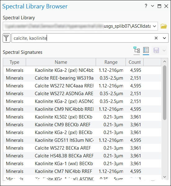

Поиск спектров
Укажите спектральную библиотеку для просмотра.
  1. Используйте кнопку обзора, чтобы выбрать файл ASCIIdata_*.
  2. В строке Поиска укажите тип интересующего вас материала.
    Спектральная библиотека USGS, версия 7, включает в себя несколько тысяч спектральных сигнатур для различных материалов, таких как минералы, жидкости, растительность и другие. Выполните поиск конкретных спектров в спектральной библиотеке, введя имя материала в строке Поиска. Вы можете искать несколько спектральных сигнатур по именам, разделенным запятыми.
  3. Нажмите Переключиться на вид списка или Переключиться на вид дерева для соответствующего отображения списка спектральных сигнатур. Щелкните правой кнопкой мыши поле, чтобы установить отображаемые поля.
Результаты поиска по конкретным спектрам в Переключиться на вид списка

Панель Спектральная сигнатура
Панель Спектральная сигнатура содержит спектры материалов, отфильтрованные по вашим критериями поиска или выборке инструмента фильтра. При нажатии по материалу в списке он будет выделен, ему будет назначен цвет, а профиль спектральной сигнатуры отобразится на панели Предварительный просмотр.
Чтобы выбрать несколько материалов для отображения, нажмите клавишу Ctrl на клавиатуре, щелкая материалы в списке Спектральной сигнатуры. Спектральная сигнатура каждого выбранного вами материала будет отображаться отдельным цветом на панели Предварительный просмотр.
Чтобы выбрать диапазон материалов для отображения, щелкните материал, чтобы начать диапазон, затем нажмите клавишу Shift на клавиатуре, щелкая материал, чтобы закончить диапазон в списке Спектральной сигнатуры. Спектральная сигнатура каждого материала в диапазоне будет отображаться отдельным цветом на панели Предварительный просмотр.
Панель Предварительный просмотр
Спектральная сигнатура материалов, выбранных вами на панели Спектральная сигнатура, будет отображаться на диаграмме Предварительный просмотр. Ось x на диаграмме — это Wavelength, а ось y — Reflectance. Цвет графика спектральной сигнатуры соответствует цвету, назначенному на панели просмотра списка таблицы Спектральная сигнатура.
