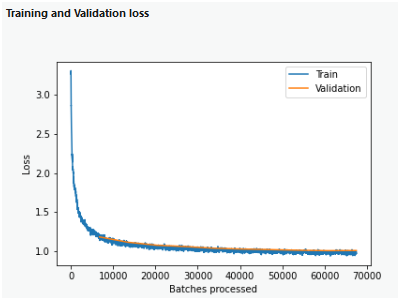

Потери при обучении и проверке
В этом разделе отображается график, который показывает потери при обучении и проверке в ходе обучения модели.

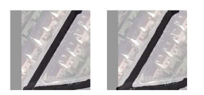

Примеры результатов
Показаны примеры пар наземных привязок и прогнозов.
Примеры пар наземных привязок и прогнозов

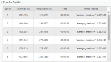

Подробные сведения об эпохе
Таблица, содержащая информацию для каждой эпохи, такую как потери при обучении, потери при проверке, время и другие показатели.
Таблица подробных сведений об эпохе
