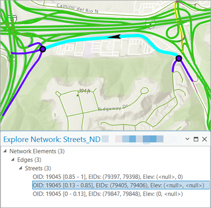

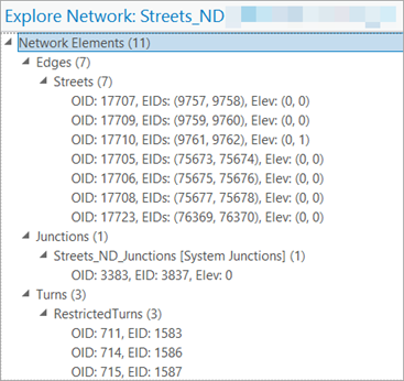

  • Сетевые элементы - в верхней части окна отображаются сетевые элементы, идентифицированные на карте инструментом Исследовать сеть. Они сгруппированы по типу элементов - ребера, соединения и повороты. Каждый элемент в списке элементов представлен идентификатором элемента (EID) и идентификатором объекта (OID) связанного с ним исходного объекта. Если политика вертикальной связности набора сетевых данных - это поля высоты, заголовок элемента также включает логические значения высот для его конечных точек связанного исходного объекта каждого сетевого элемента. соответственноНапример, на выделенном ребре ниже Elev (0,1) указывает логическую высоту на его концах От и До, соответственно.
    Сетевые элементы

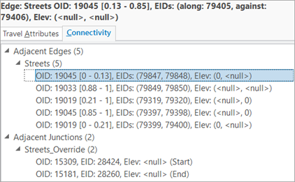

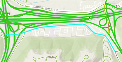

    Если источник ребер использует политику связности группы вершин, некоторые элементы ребер для этого источника будут покрывать только часть геометрии связанной с ними исходной геометрии пространственного объекта. Например, OID: 19045 [0.13 - 0.85], EIDs:(79405,79406) указывает, что это ребро покрывает только часть геометрии исходного объекта в диапазоне от 13 процентов до 85 процентов вдоль ребра. Два других элемента ребер, OID: 19045 [0.85 - 1], EIDs:(79397,79398) и OID: 19045 [0 - 0.13], EIDs:(79847,79848), покрывают оставшуюся часть исходного объекта Streets с OID: 19045. В приведенном ниже примере выделяется исходный объект, состоящий из этих трех элементов ребер.
    Частичное ребро, покрывающее от 13 до 85 процентов исходного объекта
    Исходный объект будет выделен голубым

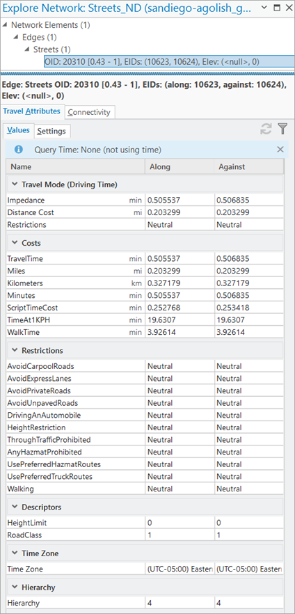

    • Подробная информация об элементе - нижняя часть окна состоит из сводки заголовка сетевого элемента, подвкладки Атрибуты передвижения и подвкладки Связность. Вместе они описывают различные аспекты основного выбранного элемента.
    • Краткая информация заголовка сетевого элемента — отображает краткую информацию текущего выбранного сетевого элемента, содержащего OID улицы, вдоль и против ребра, а также любое значение высоты, связанное с ребром.

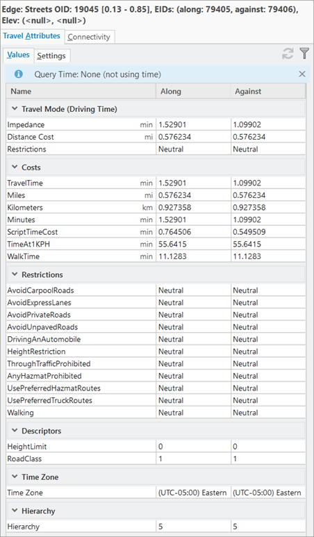

    • Атрибуты передвижения - эта вкладка находится в нижней части окна и отображает атрибуты передвижения, связанные с набором сетевых данных.
      • Значения — на этой вкладке для ребер отображаются два набора атрибутов (по одному для каждого направления): имя атрибута, значение в направлении оцифровки для ребра и значение против направления оцифровки для ребра. Для элементов соединения и поворота значения указаны в одном столбце, поскольку у соединений нет направления, а повороты определены только в одном направлении.
        Вкладка Атрибуты передвижения

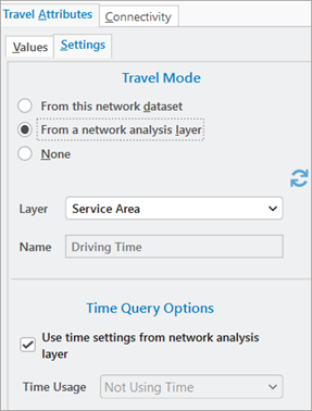

      • Настройки — на этой вкладке можно указать источник режима передвижения и опции запроса времени.
        В разделе Режим передвижения вы можете выбрать источник вашего режима передвижения из набора сетевых данных или из слоя сетевого анализа.
        • Из этого набора сетевых данных — Когда выбрана эта опция, вы можете выбрать доступные режимы передвижения, определенные в текущем наборе сетевых данных, из ниспадающего списка Имя.
          Измените настройки режима передвижения на подвкладке Настройки.
        • Из слоя сетевого анализа — когда эта опция выбрана в качестве источника, вы можете выбрать слой сетевого анализа из ниспадающего списка Слои, содержащего все слои сетевого анализа на карте, которые используют один и тот же источник данных локальной сети. Опция Имя отключена и отображает название режима передвижения из выбранного слоя сетевого анализа.
          Слой сетевого анализа в качестве источника режима передвижения
        • Нет — не использует режим передвижения.
        В разделе Опции временного запроса можно выбрать параметры из ниспадающего списка Использование времени, чтобы применить настройки запроса для дальнейшей настройки запроса активного элемента сети, используемого для обновления отображаемых значений атрибута передвижения.
        Когда источником режима передвижения является этот сетевой набор данных, использование времени доступно для редактирования, если только источником режима передвижения не является слой сетевого анализа и не установлено использование настроек времени из слоя сетевого анализа. В зависимости от выбранного использования времени также могут быть настроены дополнительные опции временного запроса. Вы также можете использовать временные настройки исходного слоя сетевого анализа, которые будут применены к запросу. Если свойства исходного слоя сетевого анализа, относящиеся к запросу, редактируются на его ленте или странице свойств, значения атрибутов передвижения будут автоматически запрошены повторно. Однако могут быть некоторые случаи, в которых изменение свойств исходного слоя сетевого анализа в режиме передвижения или временных настройках не распознается. Если это произойдет, вы можете в явном виде обновить параметры запроса из исходного слоя сетевого анализа и принудительно выполнить повторный запрос атрибутов передвижения с этими настройками, используя кнопку Запросить заново значения атрибута передвижения .
        На вкладке Значения при нажатии кнопки Фильтровать атрибуты в режиме передвижения будут отображаться только атрибуты, используемые активным режимом передвижения и временным запросом, если они указаны.

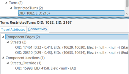

    • Связность - на этой вкладке, также в нижней части окна, отображаются подключенные и смежные элементы.
      Вкладка Связность

На вкладке Атрибуты передвижения отображаются различные атрибуты передвижения;, связанные с этой улицей на подвкладке Значения.
Атрибуты передвижения, связанные с выбранным элементом ребра

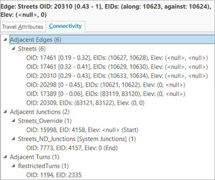

На вкладке Связность отображаются смежные объекты (улицы, перекрестки и повороты), связанные с выбранной улицей. Если дважды щелкнуть элемент на вкладке Связность, он станет новым основным элементом.
Другие элементы, смежные с выбранным ребром
Другая улица, выбранная из списка элементов

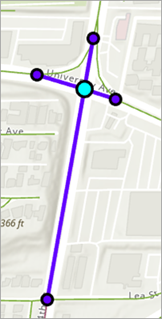

Соединения

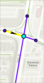

На изображении показано выбранное соединение.
Соединение выбрано на отображении карты

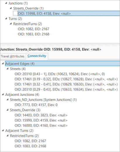

Перейдите на вкладку Связность. Она отображает другие элементы сети, которые подключены к выбранному соединению. В этом примере есть пять смежных улиц, пять смежных перекрестков и смежный поворот, связанные с этим перекрестком.
Идентификатор элемента и идентификатор исходного класса пространственного объекта, связанные с поворотом, отображаемым в окне Исследовать сеть

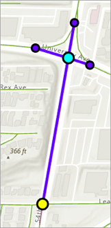

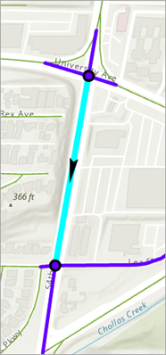

Если выбран тот же перекресток, на изображении показана выделенная смежная улица. Стрелка указывает продольное направление выделенного смежного ребра.
Одна из пяти смежных улиц, соединенных с выбранным перекрестком
Идентификатор элемента и идентификатор исходного класса пространственного объекта, связанные со смежным элементом улицы

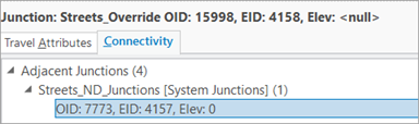

На этом изображении выделенное смежное соединение является одним из пяти смежных соединений.
Одно из пяти смежных соединений, подключенных к выбранному соединению
Идентификатор элемента и идентификатор исходного класса пространственного объекта, связанные с выбранным смежным элементом соединения

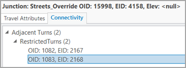

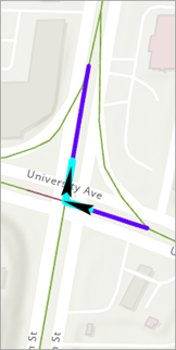

На изображении показан смежный поворот.
Смежный поворот к выбранному перекрестку
Идентификатор элемента и идентификатор исходного класса пространственного объекта, связанные с выбранным смежным элементом поворота

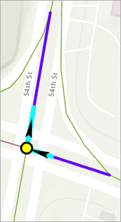

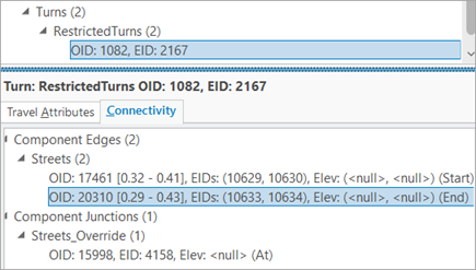

Повороты
На изображении показан выбранный поворот.
Элемент поворота выбран на карте

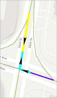

На изображении выделена одна из составляющих улиц поворота.
Начало и Конец улицы, соединенные с выбранным элементом поворота на карте
Атрибуты Начала и Конца улицы, связанной с выделенным элементом поворота
