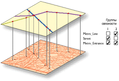

Соединение ребер посредством соединений по группам связности
Ребра в различных группах связности могут быть соединены только посредством соединений общих для обеих групп связности.
В примере мультимодальной системы, объединяющей сеть автобусов и сеть улиц, автобусная остановка добавлена из точечного источника и принадлежит обеим группам связности. Затем положение точки автобусной остановки должно пространственно совмещаться с автобусными линиями и линиями улиц, к которым оно присоединяется. После добавления положения точки автобусной остановки успех соединения зависит от политики связности соединений. Как и для ребер, соединения соединяются с ребрами в конечных точках или вершинах, в зависимости от политики связности источника целевых ребер. Но бывают ситуации, при которых требуется изменить такое поведение другим.

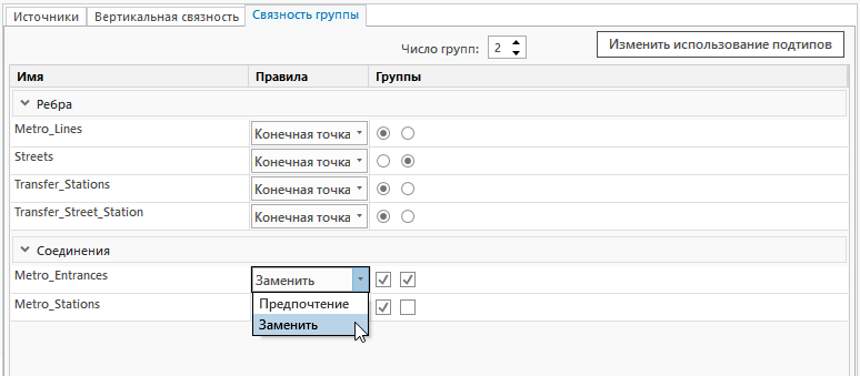

Настройка правил поведения с учетом связности для соединений
Например, автобусная линия, к которой подключается автобусная остановка, имеет политику связности конечных точек, но, зачастую, необходимо переместить автобусную остановку на промежуточную вершину. Для этого необходимо установить правила соединения, чтобы заместить поведение соединения по умолчанию по отношению к данному ребру.
Для замещения поведения соединений по умолчанию, формирующихся в конечных точках или вершинах в соответствии с политикой связности источника ребер, установите связность источника соединения в значение Заместить. Значение по умолчанию должно унаследовать политику связности ребер.

  1. Откройте диалоговое окно Свойства набора сетевых данных.
    Подробнее об открытии диалогового окна Свойства набора сетевых данных
  2. Щелкните Настройки источника > Связность группы.
  3. Чтобы изменить политику связности для источника, щёлкните столбец Политика в источнике и выберите в списке политику связности.
    Связность источников ребер может быть установлена в значение Конечная точка или Любая вершина. Для источников соединений можно выбрать варианты Наследования или Замещения для задания правил связности, соответственно, наследования и замещения источников ребер.
    Правила для источника
  4. В поле Количество групп щелкните стрелку вверх или вниз, чтобы увеличить или уменьшить количество групп связности для набора сетевых данных, или введите количество групп в поле.
  5. Щелкните кнопку в столбце соответствующей группы связности, чтобы присвоить группе связности источник ребер.
    Каждый источник ребер может принадлежать только одной группе.
  6. Установите отметки в столбце соответствующих групп связности, чтобы присвоить группе связности соединения.
    Каждый источник соединений может принадлежать нескольким группам.

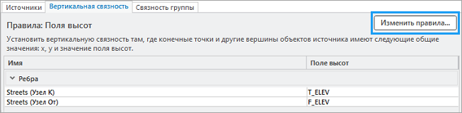

  2. Щелкните Настройки источника > Вертикальная связность.
    Появится страница Вертикальная связность, показывающая текущие правила вертикальной связности сети.
    Изменить правила вертикальной связности
  3. Щелкните Изменить правила.

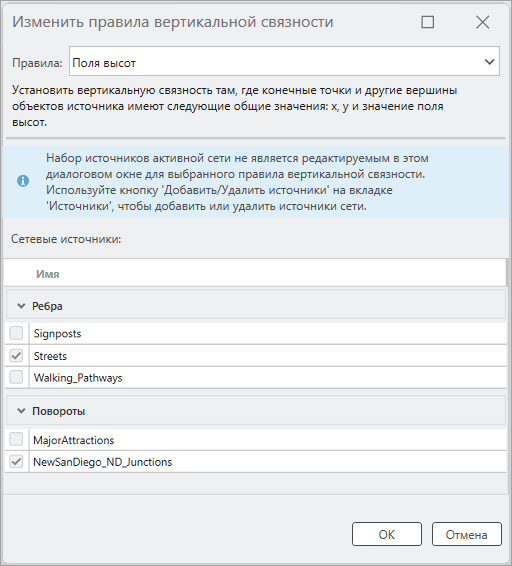

    Появится диалоговое окно Изменить правила вертикальной связности.
    Редактировать правила вертикальной связности в сетевых источниках
  4. В ниспадающем меню Правила выберите нужную модель рельефа.
    Примечание:
    При выборе значений геометрии (X, Y, Z) в ниспадающем меню Правила следует учитывать несколько моментов:
    • Набор данных объектов, содержащий набор сетевых данных, должен иметь определенную вертикальную систему координат.
    • Сетевые источники должны поддерживать Z-значения.
    • В разделе Ребра раздела Сетевые источники необходимо отметить по крайней мере один источник ребра.
    • Отметки для сетевых источников Ребра и Соединения отмечены только в том случае, если Правила заданы как значения геометрии ​​(X,Y,Z), а текущие правила еще не были заданы как значения геометрии (X,Y,Z).
    • Любые сетевые источники 2D (кроме системных соединений) удаляются при переключении на значения геометрии (X,Y,Z) из других правил.

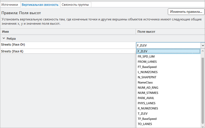

    Появится страница Вертикальная связность. Если политика вертикальной связности выбрана Политика: Поля высоты, вы увидите сетку, содержащую две строки для каждого источника ребре, один для направления вдоль и один для противоположного направления. Вы можете использовать эту сетку, чтобы задать поле высоты для каждого направления каждого источника ребра.
  3. Щелкните ниже столбца Поле высоты и выберите в ниспадающем списке необходимое поле.
    В раскрывающемся списке доступны только поля с целочисленными типами данных, так как уровни высот указываются целыми числами. Любое целочисленное значение допустимо; это значит, что выбранное вами поле может содержать положительные, отрицательные и нулевые значения.
    Опции для поля высоты
