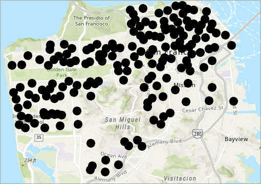

Геокодирование кофеен
Теперь вам предстоит выполнить геокодирование файла CoffeeShops.csv, чтобы создать класс объектов с местоположениями клиентов. Если в таблице есть адреса местоположения, его можно найти на карте с помощью геокодирования. Адреса могут находиться как в одном поле, так и в нескольких полях таблицы.

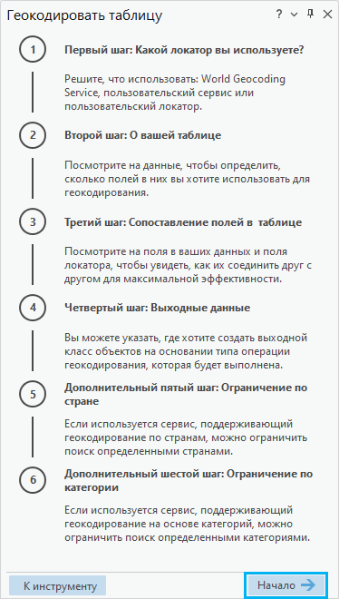

  1. На панели Каталог перейдите к местоположению данных учебника, щелкните правой кнопкой SanFranciscoLocator.loc и щелкните Добавить в проект.
  2. Щелкните правой кнопкой CoffeeShops.csv, затем в контекстном меню выберите Геокодировать таблицу.
    Откроется панель Геокодирование таблицы.
  3. На панели Геокодировать таблицу щелкните Запустить.
    Панель Геокодирование таблицы
  4. В ниспадающем списке Входной локатор выберите SanFranciscoLocator.
  5. На панели Геокодировать таблицу щелкните Далее.
  6. Убедитесь, что Входная таблица указывает на файл CoffeeShops.csv; в ниспадающем списке указано более одного поля в качестве адреса для клиентов в полях StreetAddress, City и Postal и нажмите кнопку Далее.

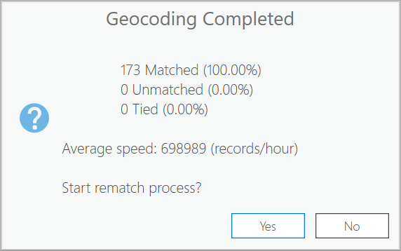

  12. Щелкните Запустить.
    По окончании процесса появится сообщение с вопросом, хотите ли вы провести повторное сопоставление.
  13. Щелкните Нет, поскольку все местоположения были сопоставлены правильно.
    Сообщение Геокодирование завершено

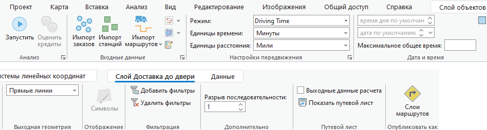

  1. Выберите слой Доставка до двери на панели Содержание, чтобы включить вкладку.
    Лента слоя Доставка до двери

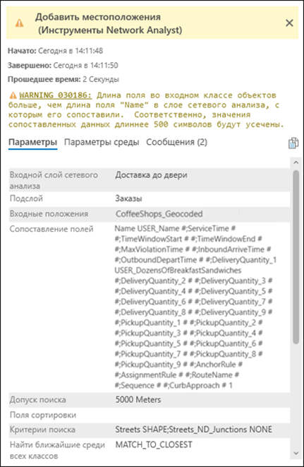

  2. Щелкните вкладку Слой Доставка до двери и в разделе Входные данные щелкните кнопку Импорт заказов .
    Откроется диалоговое окно Добавить положения.
  3. Выберите CoffeeShops_Geocoded для Входные положения.
    В шагах с 4 по 6 вы выполните сопоставление полей. Это необходимо для того, чтобы информация о кофейнях из класса объектов CoffeeShops_Geocoded была правильно сопоставлена и заполнена в соответствующих полях в подслое Заказы.
  4. Под Сопоставлением полей выберите Имя из раздела Свойства.
  5. Выберите из ниспадающего списка Имя поля опцию USER_Name в самом конце списка.
    Механизм расчета Доставка до двери требует уникального имени для каждого заказа. Поскольку каждая кофейня в списке для доставки имеет уникальное имя, названия кофеен (в поле USER_Name) сопоставляются с полем Name на подслое Заказы.
  6. Сопоставьте следующее дополнительное свойство DeliveryQuantity_1 > USER_DozensOfBreakfastSandwiches.
    Бутербродная доставляет сэндвичи по дюжине. Количество, которое необходимо доставить в каждую кофейню, отслеживается в поле USER_DozensOfBreakfastSandwiches, поэтому оно будет сопоставлено с полем DeliveryQuantity_1, что позволит механизму расчета Доставка до двери отслеживать дюжины сэндвичей, доставленных в каждое место.
  7. Выберите CurbApproach из раздела Свойство, и выберите Правая сторона транспортного средства в ниспадающем списке Значение по умолчанию.
    Поле CurbApproach указывает сторону улицы, на которой должен находиться автомобиль при его обслуживании. Поскольку эти маршруты проложены в Сан-Франциско, где автомобили ездят по правой стороне улицы, установка CurbApproach на правую сторону автомобиля гарантирует, что фургон будет припаркован у обочины рядом с кофейнями, и водителю не придется переходить дорогу.
  8. Нажмите OK.
    Кофейни добавлены на подслой Заказы.
    Кофейни в подслое Заказы
    Появляется предупреждение о том, что в процессе геокодирования поле Name в классе объектов CoffeeShops_Geocoded стало слишком длинным для поля Name в подслое Заказы. Закройте окно предупреждения, поскольку имена не были слишком длинными.
    Предупреждающее сообщение

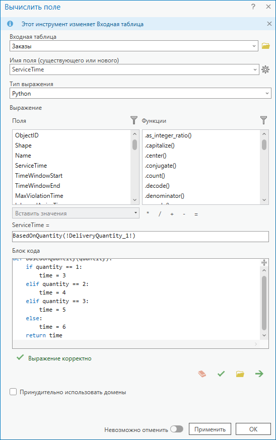

  9. В панели Содержание щелкните правой кнопкой мыши подслой Заказы и выберите Таблица атрибутов.
  10. В таблице атрибутов щелкните правой кнопкой мыши поле ServiceTime и выберите Вычислить поле.
    Появится диалоговое окно Вычислить поле.
    На шагах 11 и 12 вы рассчитаете время обслуживания в зависимости от количества сэндвичей, заказанных в конкретной кофейне. Количество заказываемого товара в дюжинах, а время доставки в минутах. Если кофейня заказала одну, две или три дюжины сэндвичей, то на доставку уйдет 3, 4 или 5 минут, соответственно. Доставка в кофейню любого заказа, превышающего три дюжины, займет 6 минут.
  11. Установите значение ServiceTime на BasedOnQuantity(!DeliveryQuantity_1!).
  12. Используйте следующее для Блок кода:
    def BasedOnQuantity(quantity):
        if quantity == 1:
            time = 3
        elif quantity == 2:
            time = 4
        elif quantity == 3:
            time = 5
        else:
            time = 6
        return time
    Окно должно выглядеть следующим образом:
    Диалоговое окно Вычислить поле с заполненными параметрами
  13. Щёлкните отметку, чтобы проверить выражение.
  14. Нажмите OK.
    Теперь поле ServiceTime заполнено соответствующим значением.

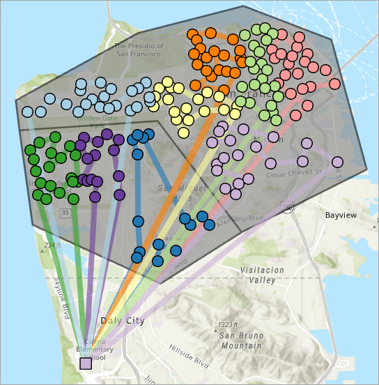

Добавление информации в подслой Маршруты
Маршруты содержат информацию как о транспортном средстве, так и о водителе. Можно включить информацию о рабочем дне водителя, например, о том, когда он начинает работу и сколько времени может работать в течение дня. Можно также включить информацию о транспортном средстве, например, его мощность и затраты на эксплуатацию.
Чтобы эффективно доставлять заказы в 173 кофейни, при добавлении маршрутов задайте следующие параметры. Вы укажете количество маршрутов, которые могут обслуживать 173 кофейни, начальное и конечное местоположение маршрута (это местоположение бутербродной), самое раннее время начала маршрута (временное окно доставки - с 5 утра до 7:30 утра), грузоподъемность грузовика, максимальное общее время движения маршрута и размер оплаты труда водителя в час.
Чтобы добавить маршруты и другую информацию на подслой Маршруты, выполните следующие действия:
  1. На панели Содержание щелкните правой кнопкой мыши название составного слоя Доставка до двери и выберите Приблизить к слою, чтобы уменьшить масштаб до полного экстента.
  2. Вернитесь к вкладке Слой Доставка до двери.
  3. В группе Входные данные щелкните стрелку ниспадающего списка Импорт маршрутов и выберите Добавить маршруты.
    Откроется диалоговое окно Добавить маршруты маршрутизации транспортного парка
  4. Укажите следующие значения:
    1. Число маршрутов — 12
      У бутербродной есть 12 машин для доставки, поэтому именно столько маршрутов они могут отправить.
    2. Имя начальной станции - 50 Southdale Ave, Daly City, CA 94015
      Маршрут должен начинаться и заканчиваться в бутербродной, поэтому в значениях Имя начальной станции и Имя конечной станции указывается адрес бутербродной.
      Вы можете выбрать Имя начальной станции из ниспадающего списка, а значение должно совпадать со значением в поле Name подслоя Станции.
    3. Имя конечной станции - 50 Southdale Ave, Daly City, CA 94015
      Вы можете выбрать Имя конечной станции из ниспадающего списка, а значение должно совпадать со значением в поле Name подслоя Станции.
    4. Самое раннее время начала маршрута — 05:00 утра
      Маршруты должны начинаться в 5 утра, чтобы успеть доставить сэндвичи с завтраком в кофейни до утреннего часа пик.
    5. Capacity_1—150
      Каждый автомобиль вмещает не более 150 дюжин сэндвичей для завтрака. Важно, чтобы единицы измерения, используемые для Capacity_1, совпадали с единицами измерения для DeliveryQuantity_1, которые в данном случае представляют собой дюжину сэндвичей.
    6. Максимальное общее время—150
      Маршруты должны быть закончены и возвращены в бутербродную к 7:30 утра. Это дает водителям 2,5 часа на выполнение маршрута. Поскольку единицами поля времени, используемыми для моделирования этой проблемы, являются минуты, вам нужно ввести 150 минут для параметра Максимальное общее время.
    7. Стоимость на единицу времени—0,5
      Водителям платят $30 в час, но так как в моделировании этой задачи используются минуты, сумма будет равна $0,5 за минуту.
  5. Щелкните OK, чтобы запустить инструмент.
    Двенадцать маршрутов добавляются на подслой Маршруты.

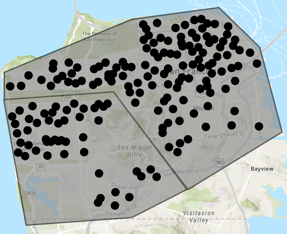

Добавление зон
Чтобы держать водителей в предпочитаемых ими районах города, теперь вы добавите зоны.
  1. На вкладке Слой Доставка до двери в разделе Входные данные щелкните кнопку Создать объекты .
  2. На панели Создать объекты выберите шаблон Зоны.
  3. Нарисуйте два полигона, чтобы разделить северную и южную части парка Голден-Гейт и холмов Сан-Мигель. Зоны должны выглядеть примерно так, как на изображении ниже.
    Добавлены северная и южная зоны
  4. На панели Содержание щелкните правой кнопкой слой Зоны и выберите Таблица атрибутов.
  5. Для полигона, расположенного к югу от парка Голден-Гейт и холмов Сан-Мигель, измените значение поля Name на Южный.
  6. Для полигона, расположенного к северу от парка Голден-Гейт и холмов Сан-Мигель, измените значение поля Name на Северный.
  7. Откройте таблицу атрибутов Маршруты, прокрутите таблицу вправо до полей ZoneName и IsHardZone.
  8. Щелкните правой кнопкой поле IsHardZone и щелкните Вычислить поле
  9. Установите значение IsHardZone на True.
    Эта настройка определяет, что маршруты могут доставлять заказы только в пределах указанной зоны.

    Это накладывает ограничение на первые три маршрута, которые могут доставлять заказы только в южной зоне.
  12. Переключите выбор строки в таблице атрибутов и с помощью Вычислить поле установите значение ZoneName на Северный для оставшихся девяти маршрутов.
    Это накладывает ограничение на оставшиеся девять маршрутов, которые могут доставлять заказы только в северной зоне.
  13. Очистите выборку и сохраните изменения.

Установите дату и запустите анализ
Теперь вы установите дату начала маршрутов. Задавать время не нужно, поскольку для каждого маршрута задано время, установленное при добавлении маршрутов с помощью инструмента Добавить маршруты маршрутизации транспортного парка в предыдущем разделе.
  1. На ленте Слой Доставка до двери в разделе Дата и время щелкните раскрывающуюся стрелку Дата по умолчанию и установите дату 03/14/2024.
  2. В группе Анализ щелкните Запустить.
    Слой Доставка до двери выполняет решение. Заказы назначаются маршрутам, а условные обозначения обновляются, показывая маршруты и назначенные на них заказы соответствующими цветами.
    Заказы, которые обслуживаются по определенному маршруту, отображаются в соответствующем цветовом коде
  3. В панели Содержание щелкните правой кнопкой мыши подслой Маршруты и выберите Таблица атрибутов.
  4. Прокрутите таблицу вправо до выходного поля OrderCount.
Просмотрите результаты. Несколько классов объектов в Слое анализа Доставка до двери имеют выходные поля, которые предоставляют подробную информацию о выполненном решении. В таблице Маршруты представлен обзор каждого маршрута, но вы также можете просмотреть подробную информацию о каждом заказе. В выходных данных Маршруты указывается количество мест, которые посещает каждый водитель, общее время, которое он затрачивает, время начала маршрута и время возвращения в бутербродную. Вы заметите, что три маршрута не обслуживали ни одну из кофеен, потому что они были охвачены другими маршрутами. Следовательно, большинство полей для этих трех маршрутов имеют нулевые значения.
