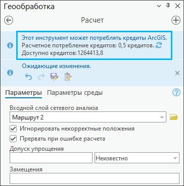

Оценка числа кредитов
При выполнении анализа с использованием слоя сетевого анализа можно оценить потребление кредитов следующим образом:
  • Кнопка Оценить кредиты — на ленте каждого слоя сетевого анализа есть кнопка Оценить кредиты . Нажмите на эту кнопку, чтобы оценить число требуемых для анализа кредитов. Более подробно об оценке кредитов.
  • Окно инструмента геообработки — в верхней части окна инструмента геообработки Расчет нажмите ссылку Щелкните, чтобы оценить кредиты на баннере, чтобы оценить количество кредитов, которые будут израсходованы при расчете входного слоя сетевого анализа. Баннер оценки потребления кредитов не отображается, если для расчета входного слоя сетевого анализа не тратятся кредиты.
    Оценка потребления кредитов в окне инструмента геообработки.
