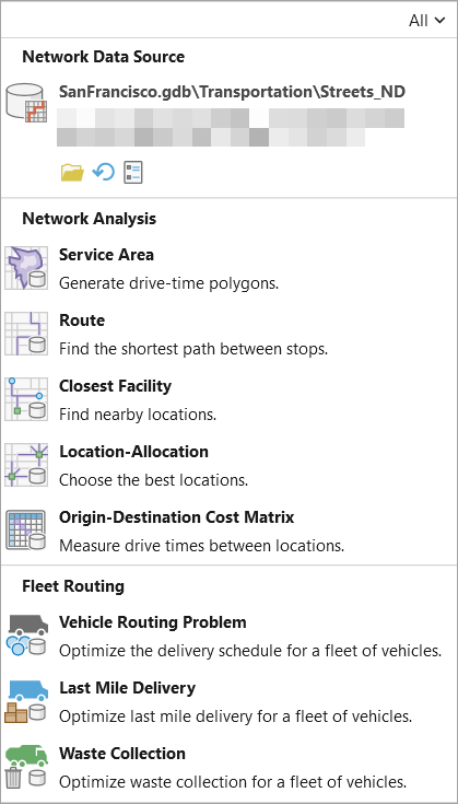

  2. На вкладке Анализ в группе Рабочие процессы щелкните ниспадающее меню Сетевой анализ.
    Появится окно с информацией об источнике сетевых данных и типах создаваемых слоев сетевого анализа.

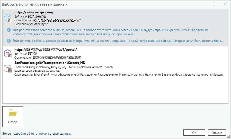

  4. Нажмите кнопку Источник сетевых данных.
    Откроется диалоговое окно Выбрать источник сетевых данных.
    Выберите источник сетевых данных, используемый для создания слоя сетевого анализа.
  5. Выберите из списка доступных наборов сетевых данных или нажмите кнопку Обзор, чтобы перейти к местоположению набора сетевых данных, который вы желаете использовать.
  6. Нажмите OK.
    Выбранный набор сетевых данных будет использоваться в качестве источника сетевых данных. В следующий раз, когда вы откроете диалоговое окно Выбрать источник сетевых данных, этот набор данных появится в списке доступных источников наборов сетевых данных.

  7. В области Новый Тип Сетевого Анализа выберите тип слоя анализа.
    Новый созданный слой сетевого анализа добавится на панель Содержание.
