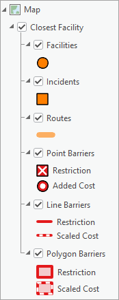

Слои сетевого анализа ближайшего пункта обслуживания на панели Содержание

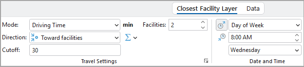

Часто используемые настройки можно просматривать и корректировать с помощью контекстной ленты слоя сетевого анализа.
Подмножество параметров анализа в контекстной ленте слоя сетевого анализа Ближайших пунктов обслуживания

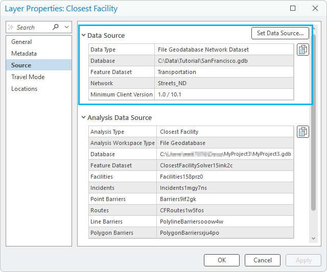

Используйте следующие шаги, чтобы проверить, какой источник сетевых данных использует слой сетевого анализа:
  1. На панели Содержание щёлкните слой сетевого анализа правой кнопкой мыши и выберите Свойства.
  2. В диалоговом окне Свойства щёлкните Источник.
Сведения об источнике сетевых данных отображаются в разделе Источник данных.
Раздел источника сетевых данных в диалоговом окне свойств слоя сетевого анализа
Хотя изменить источник сетевых данных слоя сетевого анализа возможно, делать это следует только для повторного подключения слоя, если изменился путь к файлу набора сетевых данных или если схема новой сети (источники, атрибуты и т. д.) в точности совпадает с прежней.

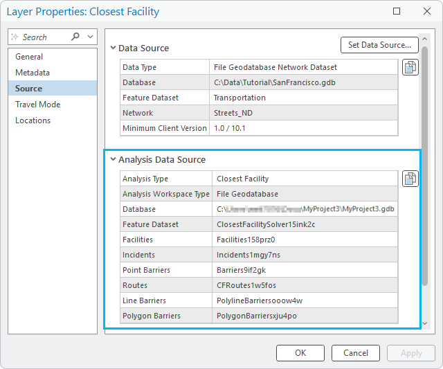

Используйте следующие шаги, чтобы увидеть, где хранятся аналитические данные слоя сетевого анализа:
  1. На панели Содержание щёлкните правой кнопкой мыши слой сетевого анализа и выберите Свойства.
  2. В диалоговом диалоге Свойства щёлкните Источник.
Сведения об источнике сетевых данных отображаются в разделе Анализ источника данных.
Раздел Анализ источника данных в диалоговом окне свойств слоя сетевого анализа
Источник данных анализа слоя сетевого анализа нельзя изменить после создания слоя.
