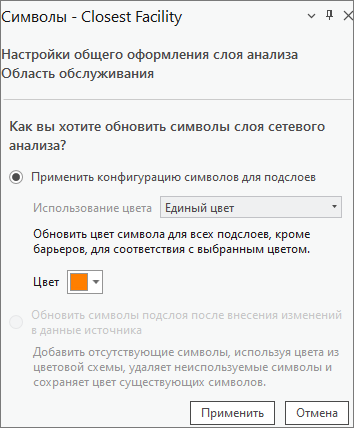

Символы единого цвета
Символы единого цвета заставляют метод отображения для всех подслоев, кроме барьеров, использовать метод единого цвета с указанным цветом. Он доступен для всех типов слоев сетевого анализа. Установка одноцветных символов для слоя сетевого анализа перезаписывает любые изменения цвета символов, внесенные вручную в подслои. Например, выбор одного синего цвета для слоя Маршруты перекрашивает все объекты Остановок и Маршрутов в один и тот же синий цвет.
Выполните следующие шаги, чтобы изменить символы подслоев для использования единого цвета:
  1. Выберите слой сетевого анализа на панели Содержание.
  2. Нажмите кнопку Символы на ленте слоя сетевого анализа.
    Появится панель Символы.
    Примените символы единого цвета к подслоям.
  3. Щелкните Применить конфигурацию символов для подслоев.
  4. Выберите Единый цвет из ниспадающего списка Использование цвета.
  5. Выберите цвет и щелкните Применить.
    Все подслои слоев сетевого анализа, за исключением барьеров, теперь используют один и тот же механизм цветопередачи.

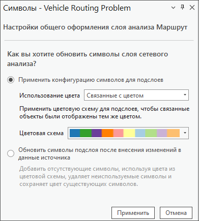

Выполните следующие шаги, чтобы изменить символы подслоев на символы, связанные с цветом.
    Примените символы, связанные с цветом, к подслоям.
  4. Выберите Связанный с цветом из ниспадающего списка Использование цвета.
  5. Выберите цветовую схему и щелкните Применить.
    Цветовая схема применяется к подслоям, и связанные объекты обозначаются одним и тем же цветом.

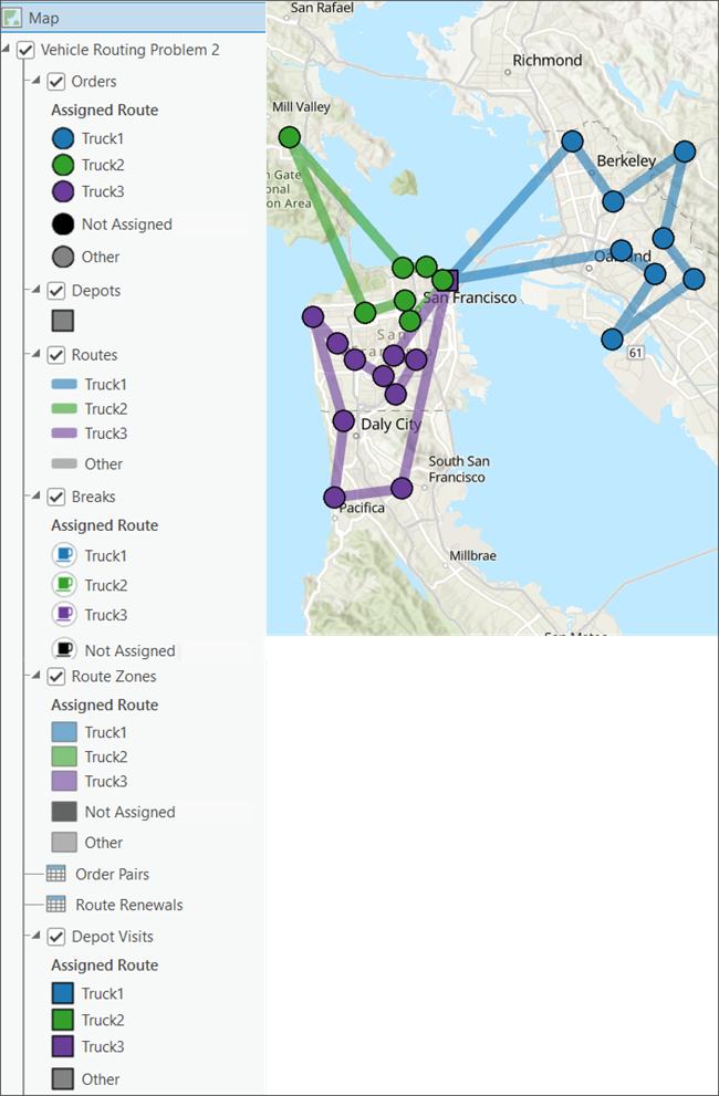

Цветовые символы для слоев задачи выбора маршрута транспорта.
Задача выбора маршрута транспорта используют символы, связанные с цветом, по умолчанию. В слое Задачи выбора маршрута транспортных средств уникальные маршруты определяются строками подслоя Маршруты. При применении символов, связанных с цветом, для каждой строки создаются классы символов и цвета. Объектам в подслоях Заказы, Перерывы, Посещения станции и Зоны маршрутов назначаются цвета, соответствующие маршруту, с которым они связаны.
Подслоям присваиваются цвета, соответствующие маршруту, с которым они связаны.

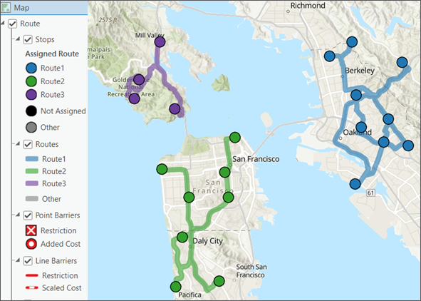

Символы, связанные с цветом, для слоев Маршруты
Слои Маршрутов по умолчанию не используют символы, связанные с цветом, но вы можете это изменить.
В слое Маршрут уникальные маршруты определяются в поле RouteName подслоя Остановки. Когда применяются символы, связанные с цветом, классы символов и цвета создаются на основе уникальных значений в этом поле. Остановкам с одинаковым значением RouteName присваивается один и тот же цвет, а объект в подслое Маршруты с таким же значением поля Name обозначается соответствующим цветом.
Остановки и маршруты с одинаковым значением названия маршрута имеют одинаковый цвет.

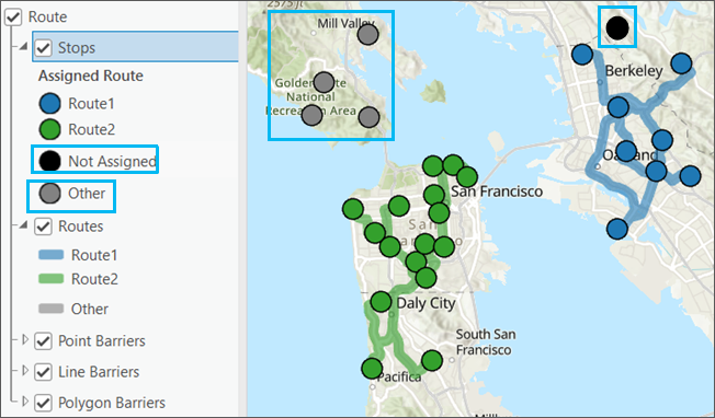

Управление символами, связанными с цветом, при обновлении слоя сетевого анализа
Символы, связанные с цветом, настраиваются в соответствии с текущим состоянием слоя сетевого анализа. Однако если подслои обновляются, классы символов и метод отображения не обновляются до тех пор, пока слой не будет решен или конфигурация символов не будет явно обновлена с помощью панели Символы. Например, если вы добавляете новый маршрут или загружаете заказы, которые еще не назначены маршруту, символы не обновляются автоматически.
Класс символов Не назначено используется для объектов, которые не назначены конкретному маршруту. Новые сетевые местоположения, созданные или загруженные, используют класс символов Не назначено, пока они не будут назначены маршруту.
Класс символов Другие используется для объектов, назначенных маршрутам, которым не присвоен класс символов и цвет. Такая ситуация обычно возникает, когда новые сетевые местоположения назначаются новым маршрутам, но анализ не был решен или символы не были явно обновлены для присвоения цветов новым маршрутам.
Объекты, не назначенные конкретному маршруту, обозначаются черным цветом, а объекты, назначенные маршруту до тех пор, пока не будет выполнен анализ, обозначаются серым цветом.

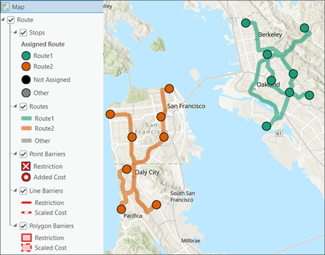

Когда в подслои вносятся изменения, отредактированные объекты обозначаются как Другие или Не назначены. Чтобы применить соответствующие символы к редактируемым объектам, необходимо решить слой сетевого анализа, или вы можете обновить символы на панели Символы. Выполните следующие шаги, чтобы применить цветовую схему к изменениям, внесенным в подслой:
  3. Щелкните Обновить символы подслоя после внесения изменений в данные источника и затем Применить.
    Цветовая схема обновляется в соответствии с изменениями, внесенными в данные подслоя.
    Символы обновлены для отредактированных объектов.
