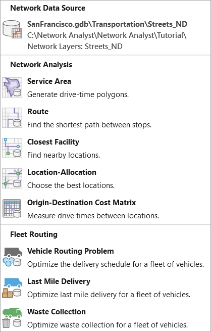

Вы можете добавить слой сетевого анализа с тем же источником сетевых данных, что и выбранный слой сетевого анализа на панели Содержание. Источником сетевых данных может быть файловая база геоданных, мобильная база геоданных, многопользовательская база геоданных или источник сетевых данных на основе сервисов.
  1. Щелкните ниспадающее меню Сетевой анализ.
    На рисунке ниже показан новый слой сетевого анализа, который будет создан на основе набора сетевых данных, хранящегося в файловой базе геоданных.
    Создание слоя сетевого анализа
  2. Выберите соответствующий слой сетевого анализа из списка, который нужно создать.
    Слой сетевого анализа добавится на панель Содержание.
