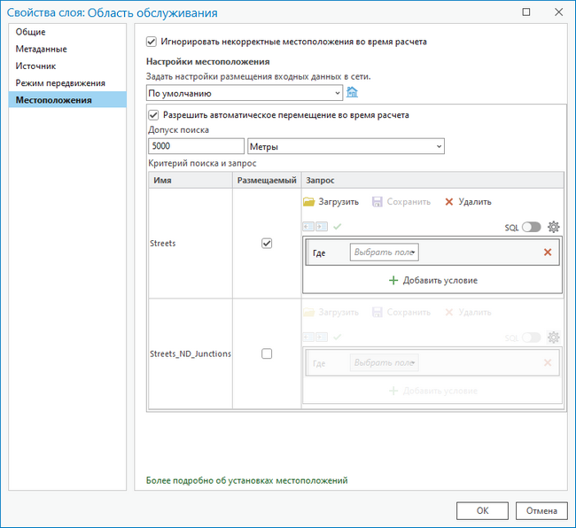

  3. Нажмите кнопку Вызвать страницу свойств настроек местоположения в разделе Входные данные.
    Кнопка Вызвать страницу свойств настроек местоположения в разделе Входные данные
    Появится диалоговое окно Свойства слоя: Область обслуживания с выбранной страницей Местоположения.
    Диалоговое окно Свойства слоя с выбранной страницей Местоположения
Теперь вы можете работать с дополнительными свойствами местоположения в соответствии с вашим анализом.
