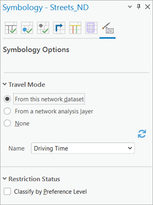

Опции символов
Кнопка Опции символов позволяет отображать символы сети в зависимости от режима передвижения и уровня предпочтений статуса ограничений.
В качестве источника режима передвижения выберите набор сетевых данных или слой сетевого анализа и уровень предпочтений статуса ограничения.
Режим передвижения
В разделе Режим передвижения вы можете выбрать источник вашего режима передвижения из набора сетевых данных или из слоя сетевого анализа.
  • Из этого набора сетевых данных — Когда выбрана эта опция, вы можете выбрать доступные в ниспадающем списке Имя режимы передвижения для их использования при отображении элементов.
  • Из слоя сетевого анализа — когда эта опция выбрана в качестве источника, вы можете выбрать слой сетевого анализа из ниспадающего списка Слои, содержащего все слои сетевого анализа на карте, которые используют один и тот же источник данных локальной сети. Опция Имя отключена и отображает название режима передвижения из выбранного слоя сетевого анализа. Если отображенный с помощью символов слой набора сетевых данных использует слой сетевого анализа в качестве источника для своего режима движения, режимы движения слоя набора сетевых данных и исходного слоя сетевого анализа могут не синхронизироваться друг с другом. Это может произойти, если режим передвижения слоя сетевого анализа редактируется за пределами панели Символы на ленте или на странице свойств. В этом случае вы получите сообщение с предупреждением. Чтобы повторно синхронизировать слой набора сетевых данных с режимом передвижения из пользовательского источника, перейдите к Опции символов на панели Символы и выполните команду Обновить.
  • Нет — не использует режим передвижения.
Статус ограничения
Проходимые элементы можно классифицировать, используя более точное отображение фактического уровня предпочтения, выбрав опцию Классифицировать по уровню предпочтений.
  • Классифицировать по уровню предпочтений (не отмечено) - это настройка по умолчанию. Сетевые элементы будут показаны как Проходимый, Запрещено и Ошибка.
  • Классифицировать по уровню предпочтений (отмечено) - сетевые элементы будут показаны как Нейтральный, Избегать, Предпочитать, Смешанный (для ребер), Запрещено, Ошибка. Проходимый элемент будет классифицирован как: Нейтральный, Избегать, Предпочитать, Смешанный (для ребер).

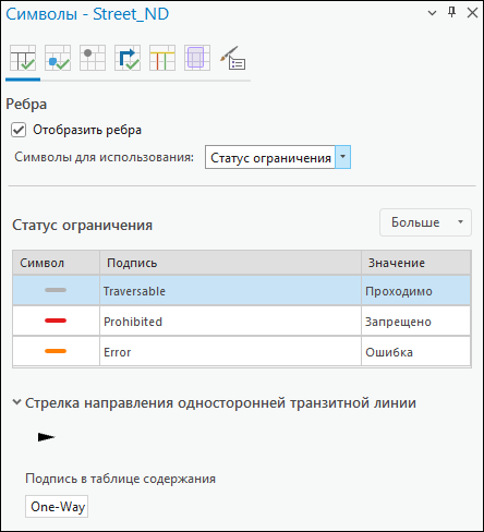

Суммирование по категории
Для каждой из шести вышеперечисленных категорий источников вы можете выбрать отображение категории с помощью единого символа или путем выбора статуса ограничения.
  1. Убедитесь в том, что на панели Содержание выбран набор сетевых данных.
  2. Откройте панель Символы.
  3. Выберите категорию, которую хотите отобразить на карте. Например, выберите категорию ребер и щелкните Отобразить ребра.
    По умолчанию категория будет использовать Единый символ из ниспадающего списка Используемые символы, поэтому в разделе Текущий символ вы увидите только один символ, используемый для отображения всех ребер.
    Единый символ назначен всем ребрам.
  4. Чтобы назначить символы на основе статуса ограничений ребер, в раскрывающемся списке Используемые символы выберите Статус ограничения.
    Панель Символы обновляется с символами, присвоенными каждому статусу ограничения для категории ребер.
    Ребра обозначаются с использованием их статуса ограничения.

    Чтобы настроить символы на основе статуса ограничений, выполните шаги с 9 по 11.
  9. В раскрывающемся списке Используемые символы выберите Статус ограничений.
  10. В разделе Статус ограничений щелкните Символ для настройки символа.
  11. Можно также щелкнуть Надпись для настройки надписи.
    На панели Содержание будут показаны новый символ и надпись.
