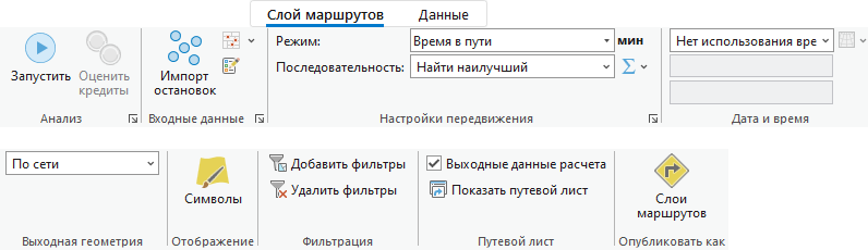

Чтобы опубликовать маршрут или результаты анализа ближайшего пункта обслуживания как слой маршрута, щелкните кнопку Опубликовать как слой маршрута Опубликовать как слой маршрута в группе Опубликовать как на вкладке Слой маршрута, Слой ближайшего пункта обслуживания, Слой доставки до двери или Слой VRP.
Кнопка Опубликовать как слой маршрута
Откроется инструмент Опубликовать как слои маршрутов, который позволит вам опубликовать активный слой сетевого анализа как слой маршрута на вашем активном портале.

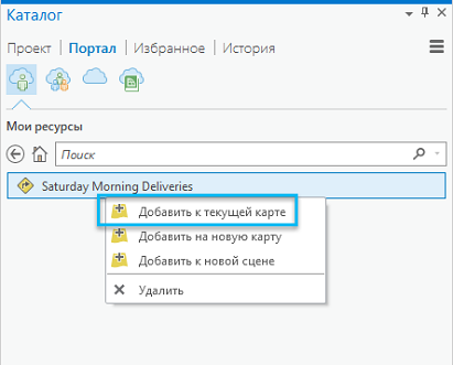

Чтобы изменить отредактировать слой маршрута, вы создаёте аналитический слой маршрута из слоя маршрута. Выберите слой маршрута на вкладке Портал панели Каталог и добавьте его на текущую карту.
Добавьте слой маршрутов в панель Каталог и к текущей карте.
