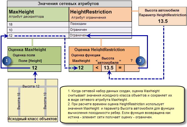

В таком сценарии необходимо создать два атрибута: атрибут признака и атрибут ограничения и присвоить им имена MaxHeight и HeightRestriction, соответственно. Атрибут MaxHeight возьмет значения габаритной высоты из исходных данных. Атрибут HeightRestriction считает значения атрибута MaxHeight и сравнит их с параметром текущей высоты транспортного средства. На графике внизу представлена обобщенная версия этого процесса.
Поиск значений для параметризированного атрибута ограничения

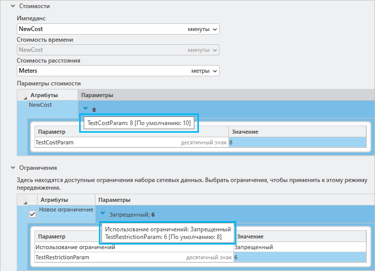

Если вы изменили значение параметра атрибута стоимости или ограничения во вкладке Режимы передвижения, новое значение отобразится жирным шрифтом и, если вы задержите курсор над жирным текстом, появится всплывающее окно, указывающее текущее значение параметра и значение по умолчанию. Оно также указывает, что отредактированное значение используется только для текущего режима передвижения, а значение параметра по умолчанию остается неизменным.
Отредактированные значения параметров атрибутов стоимости и ограничения
