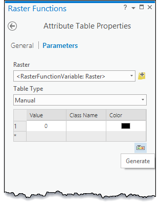

Добавьте таблицу атрибутов вручную
Для добавления таблицы атрибутов вручную выполните следующие шаги:
  1. Перейдите на панель Свойства таблицы атрибутов и щелкните вкладку Параметры.
  2. Для параметра Тип таблицы выберите Вручную.
    Параметры функции Таблица атрибутов
  3. Щёлкните на кнопке Создать.
  4. На панели Создать задайте значения для Минимального значения и Максимального значения.
    Значения, из которых вы можете выбрать, находятся в диапазоне между -127 и 127.
  5. При необходимости укажите базовое имя для классов, связанных с каждым уникальным значением, а также задайте цветовую схему и прозрачность.
  6. Нажмите OK после завершения.
  7. Для дальнейшего уточнения цветов на панели Свойства таблицы атрибутов, на вкладке Параметры щелкните элемент в столбце цвета и выберите цвет.
