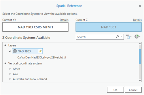

  4. Если вы хотите изменить систему координат, щелкните кнопку Система координат , чтобы открыть диалоговое окно Пространственная привязка.
    Поле Система координат автоматически заполняется в зависимости от системы координат экспортируемого растрового слоя-источника. Если с исходным растром связана вертикальная система координат, то она будет отображаться в качестве опции, доступной для выбора.
    Диалоговое окно Пространственная привязка при экспорте растра
    Диалоговое окно Пространственная привязка является контекстным и будет содержать список xy- или z-координатной системы в зависимости от того, выберете ли вы опцию Текущие XY или Текущее Z системы координат.
    1. Выберите систему пространственной привязки и щёлкните ОК.
    2. Выберите подходящее Географическое преобразование, если данные трансформируются в другую систему координат.
      Приложение будет использовать только те преобразования, которые подходят для проекции, все остальные будут проигнорированы.
