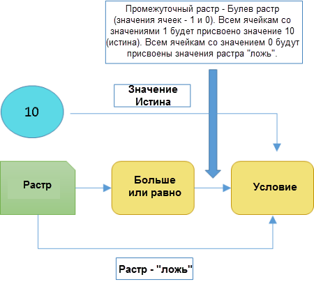

Определяет значения пикселов выходного растра на основании оценки по условию если/то каждого входного пиксела. Возвращает значения пикселов Истинного растр если при оценке условия получено значение Истина (1) или возвращает значения пикселов Ложного растра, если при оценке условия получено значение Ложь (0). Этот критерий задается выходными данными логической математической функции, которая является входным Растром.
Функция Условие должна обрабатываться растровой функцией из категории Математические: Логические, например, функцией Больше чем. Выходными данными логической функции является растр с логическими значениями (1 и 0). При использовании функции Условие, всем пикселам со значениям 1 будет присвоено значение Истинного растра, а всем пикселам со значениям 0 присвоены значенияЛожного растра.
Описание функции Условие
