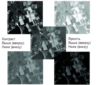

Функция Контраст и яркость улучшает вид растровых данных, изменяя для изображения контраст и яркость. Яркость увеличивает общую освещенность изображения, например, делая темные цвета светлее, а светлые – более белыми, тогда как контраст регулирует разницу между самыми темными и самыми светлыми цветами. Ниже приведен пример настройки яркости и контраста изображения.
Пример яркости и контрастности
