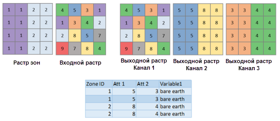

Функция Растеризовать атрибуты обогащает растр, добавляя каналы, полученные из значений указанных атрибутов, из внешней таблицы или сервиса объектов.
Можно дополнительно задать растр зон и связанный идентификатор зоны, чтобы включить региональный поиск.
Растр зон, входной растр, выходной канал 1, выходной канал 2, выходной канал 3 и таблица зональных атрибутов

Если взять таблицу выше в качестве примера, запрос должен выглядеть так: Variable1 = 'bare earth'.
