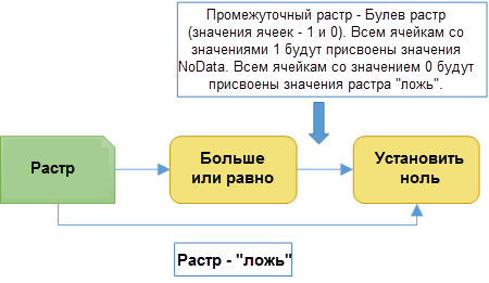

Присваивает идентифицированным пикселам значение NoData на основании заданного критерия. Возвращает значение NoData, если при выполнении оценки условия получено значение true (1), и выдает значение, заданное в Ложном растре, если получено значение false (0). Этот критерий задается выходными данными логической математической функции, которая является входным Растром.
Функция Установить Null должна обрабатываться растровой функцией из категории Математические: Логические, например, функцией Больше чем. Выходными данными логической функции является растр с логическими значениями (1 и 0). При использовании функции Установить Null, всем пикселам со значением 1 будет присвоено NoData, а всем пикселам со значением 0 присвоены значения Ложного растра.
