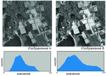

Ниже в качестве примера показана растяжка. На гистограмме A показаны значения пикселов изображения A. Растянув эти значения (гистограмма B) на весь диапазон, вы можете изменить изображение и визуально улучшить его (изображение B).

Тип растяжки определяет растяжку гистограммы, которая будет применяться к растрам для улучшения их внешнего вида. Растяжка улучшает внешний вид данных, распределяя значения пикселов по гистограмме от минимального к максимальному значению, которые определены битовой глубиной. Например, 8-битные наборы растровых данных или наборы данных мозаики будут растянуты от 0 до 255. Различные способы растяжки дают различные результаты отображения растра.

Этот тип растяжки применяется к линейной растяжке на основе значений пикселов выходного минимума и выходного максимума, которые используются как конечные точки для гистограммы. Например, в 8-битном наборе данных минимальное и максимальное значения могут быть равны 33 и 206. Линейная растяжка используется для распределения значений на 256 значений от 0 до 255. Объекты на снимках легче распознать, когда значения пикселов распределены по всему диапазону гистограммы, делая более ярким и увеличивая контраст изображения.

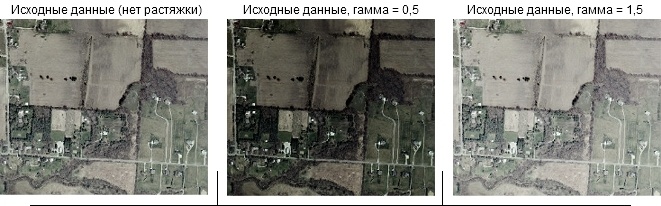

Гамма рассматривается как степень контраста между промежуточными значениями серого в наборе растровых данных. Гамма не затрагивает значения черного и белого в наборе растровых данных, используются только промежуточные значения. Используя коррекцию гаммы, вы можете управлять общей яркостью набора растровых данных. Дополнительно, изменение гаммы влияет не только на яркость, но и на соотношение между красным, зеленым и синим.
Значения гаммы меньше 1 приводят к уменьшению контраста в темных областях и увеличению контраста в светлых областях. Это затемняет изображение, но без насыщения тёмных или светлых областей изображения. Это помогает выделить детали в более светлых объектах, например, на верхних частях и крышах зданий. И обратно, значения гаммы больше 1 приводят к увеличению контраста в темных областях, таких как тени от зданий. Значения гаммы больше 1 могут также помочь выделить детали в областях с низкими высотами при работе с данными рельефа.
На следующих изображениях вы можете видеть эффект от регулировки значений гаммы для набора растровых данных:
