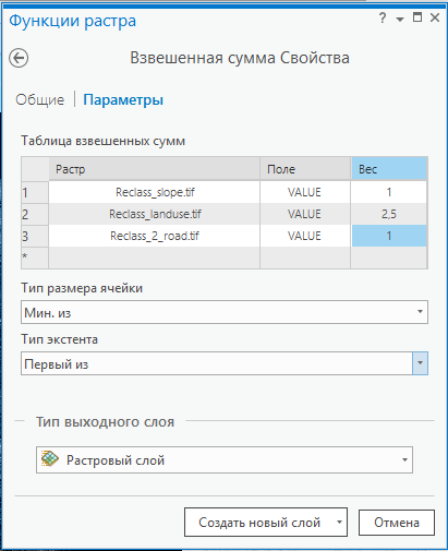

Свойства растровой функции Взвешенная сумма

Таблица взвешенных сумм
Таблица взвешенных сумм определяется тремя свойствами:
  • Растр – растр, который будет взвешен.
  • Поле – поле растра, используемого для взвешивания.
  • Вес – значение веса, на которое умножается растр. Эти значения могут быть как положительными, так и отрицательными.
