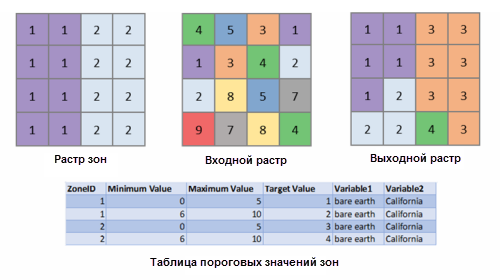

Данная функция позволяет изменить коды пикселов растра на основании зон, определенных в другом растре, и сопоставления значений, зависимых от зон, в таблице.
Растр зон, входной растр, выходной растр и таблица пороговых значений зон

Если взять таблицу выше в качестве примера, запрос должен выглядеть так: Variable1 = 'bare earth' AND Variable2 = 'California'.
