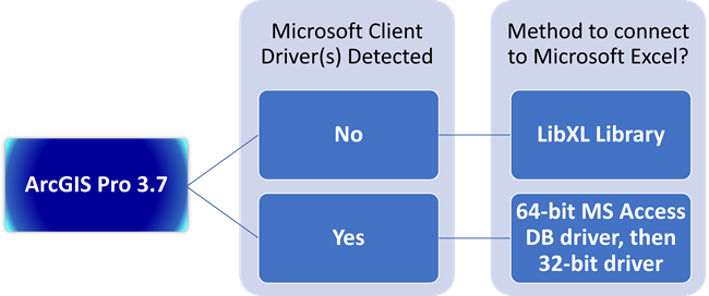

Процесс открытия файлов Excel был улучшен за счет внедрения библиотеки LibXL в программное обеспечение. Такая интеграция позволяет пользователям открывать и читать как файлы .xls, так и файлы .xlsx без дополнительных драйверов или сложных шагов по настройке.
Если у вас уже установлен драйвер Microsoft Access и вы можете получать доступ к файлам Excel из ArcGIS Pro, вы можете продолжать его использовать. Эта конфигурация по-прежнему является рекомендуемым рабочим процессом для работы с файлами Excel. При попытке получить доступ к файлу Excel из ArcGIS Pro программа сначала проверяет наличие драйверов Microsoft Access следующим образом:
  • Если драйвер Microsoft Access будет найден, ArcGIS Pro попытается использовать его (отдавая приоритет 64-разрядным драйверам перед 32-разрядными) для доступа к файлу Excel. В случае успеха никаких дальнейших действий не требуется.
  • Если драйвер Microsoft Access не найден, ArcGIS Pro автоматически использует библиотеку LibXL, чтобы позволить пользователям работать с файлами Excel без установки дополнительных драйверов.
  • В случаях, когда драйвер Microsoft Access обнаружен, но ArcGIS Pro не может использовать его для доступа к файлам Excel, или если программное обеспечение обнаруживает остатки ранее установленного драйвера, которые являются неполными, отображается сообщение об ошибке.

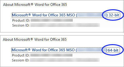

  • Какова разрядность установленных продуктов Microsoft Office на компьютере клиента: 32-разрядная или 64-разрядная?
    Подсказка:
    Чтобы определить разрядность вашей установки, ознакомьтесь с приведенными ниже инструкциями.
    Эти инструкции применимы к любому приложению Microsoft Office, такому как Word или Excel.
    Инструкции: Щелкните кнопку О программе Word.
    Кнопка О программе Word.
    Откроется окно О программе Microsoft Word for Office 365. Верхняя строка содержит объединенную версию и номер сборки; в конце отображается, является ли она 32-разрядной или 64-разрядной.
    Окно О программе Microsoft Word указывает разрядность установленного продукта Microsoft

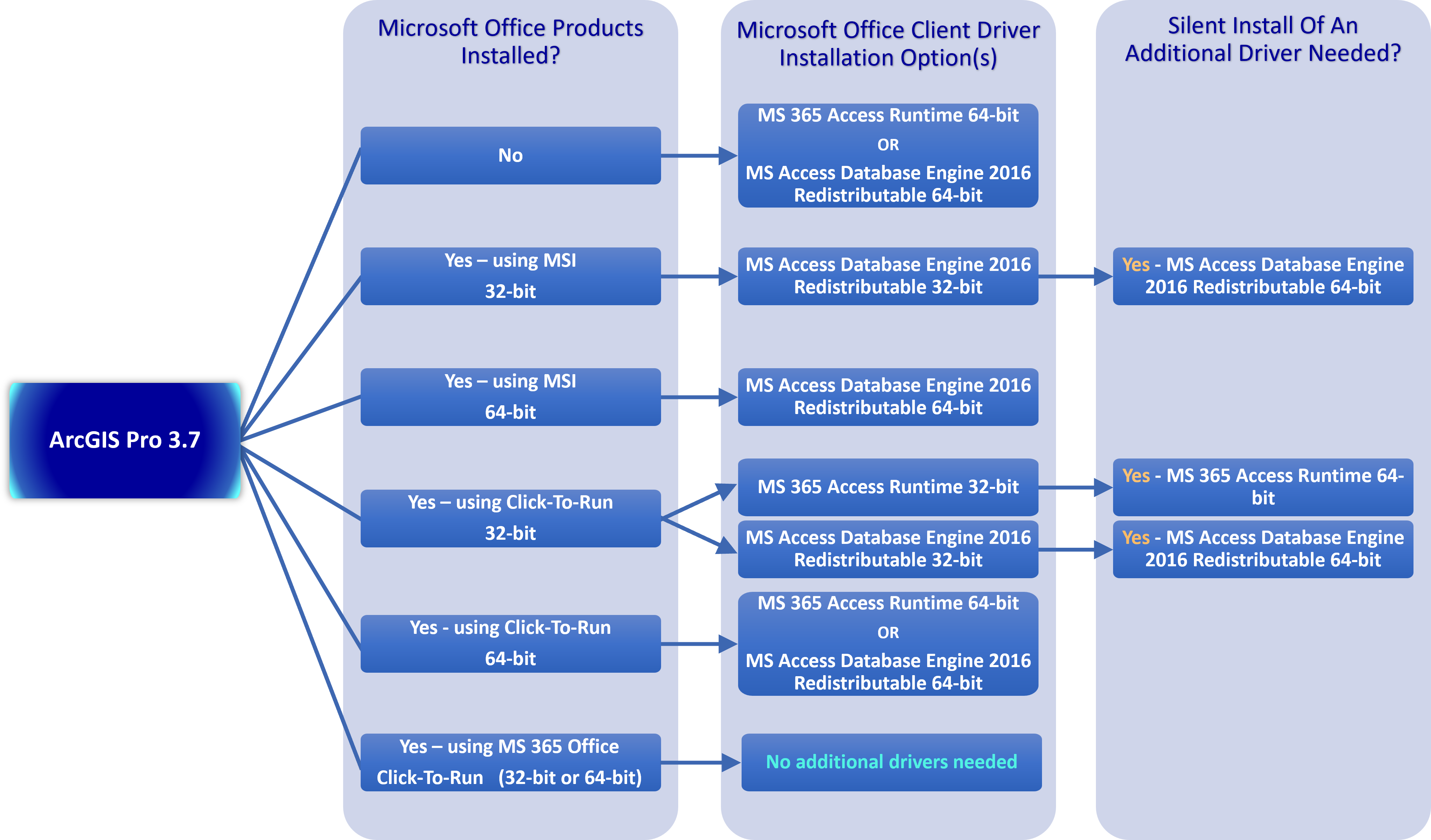

Дерево принятия решения об установке драйвера
Основываясь на ваших ответах, используйте следующее дерево принятия решений в качестве руководства, которое поможет определить, нужно ли устанавливать один или несколько драйверов Microsoft, а также требуется ли автоматическая установка указанного дополнительного драйвера.
Руководство по выбору драйвера Microsoft для доступа к файлам Excel из ArcGIS Pro
Некоторые клиентские компьютеры и конфигурации Microsoft Office могут не требовать установки дополнительных драйверов для доступа к файлам Excel из ArcGIS Pro. Для других конфигураций может потребоваться автоматическая установка дополнительного специального драйвера, прежде чем можно будет получить доступ к файлам Excel из ArcGIS Pro.

Выполнение установки в автоматическом режиме
Политика Microsoft разрешает устанавливать только драйверы той же разрядности, что и у установленных продуктов Microsoft Office. Если вы попытаетесь установить загруженный файл AccessDatabaseEngine_X64.exe на компьютер, на котором уже установлено 32-разрядное приложение Microsoft, вы получите сообщение об ошибке, указывающее на то, что вы не можете установить 64-разрядную версию ядра базы данных, поскольку в данный момент у вас установлены 32-разрядные продукты Microsoft Office. Аналогичное сообщение об ошибке появляется при попытке установить файл AccessDatabaseEngine.exe на компьютере с установленным 64-разрядным приложением Microsoft.
Чтобы обойти эту проблему, выполните следующие шаги для выполнения установки загруженных файлов в автоматическом режиме:
