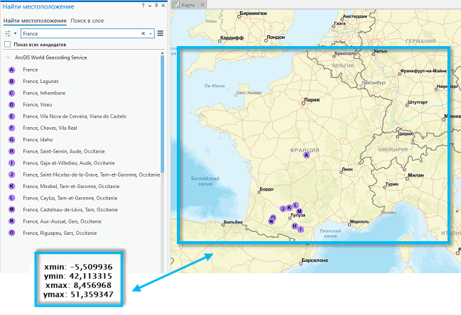

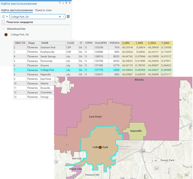

Эффективное масштабирование результатов геокодирования в клиентских приложениях, таких как ArcGIS Pro и Map Viewer Classic, зависит от экстентов, которые включены для каждой точки или полигонального объекта в базовые данные, используемые для построения локатора. В следующем примере показаны координаты экстента, определенные для объекта при сопоставлении полей экстента во время создания локатора, и результат масштабирования искомого местоположения.
Результаты масштабирования с использованием полей экстента объекта
При моделировании точечных или полигональных базовых данных для создания локаторов включите координаты экстента (ограничивающего прямоугольника) для каждого объекта, чтобы клиентское приложение могло эффективно масштабировать результаты геокодирования и поиска. Если вы не включаете координаты ограничивающего прямоугольника для объектов, в результатах геокодирования используется масштаб по умолчанию, который может не подходить для результата геокодирования. Локаторы, созданные с использованием линейных объектов с применением роли Адреса улицы, будут возвращать результаты геокодирования, используя масштаб по умолчанию, а не координаты экстента объекта. Экстент объектов определяется следующими четырьмя элементами. Например, сервис геокодирования ArcGIS World Geocoding Service уже содержит эти заданные значения.

Вы можете создать эти поля и присвоить им значения в базовых полигональных данных с помощью инструмента Вычислить атрибуты геометрии. Для них могут использоваться значения координат широты-долготы или проецированные значения, имеющие ту же пространственную привязку, что и базовые данные. Эти поля можно задать при создании локатора.
Примечание:
При создании локатора на основе полигонов и вычислении координат экстента для каждого объекта, которые используются для построения локатора, не ожидается, что координаты экстента, возвращаемые локатором, будут совпадать с базовыми данными.
