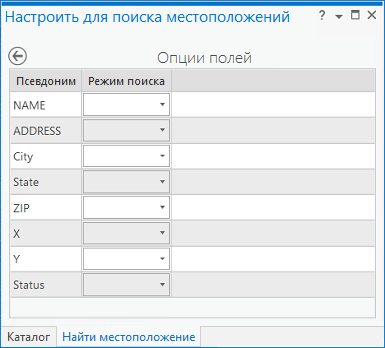

На панели Найти местоположение отображается вид Настройка слоев для поиска местоположений для выбранного слоя.
Чтобы настроить для поиска поле
NAME, используйте ниспадающее меню, связанное с полемNAME, и выберите Содержит, что позволит выполнить приблизительный поиск.Подсказка:
Кроме того, вы можете выбрать Равны, что настраивает поле
NAMEдля точного поиска. Эта опция может ограничить возвращаемые результаты, так как ввод чувствителен к регистру и должен точно соответствовать значению поля, которое вы ищете. Лучше всего использовать Равно при поиске значения поля, которое всегда является точным, например, длинный номер ID, содержащий и цифры, и буквы.Если выбранный вами слой или таблица содержит поля, которые были индексированы для повышения производительности поиска, эти поля автоматически настраиваются для поиска, а для параметра Режим поиска устанавливается значение Равны.

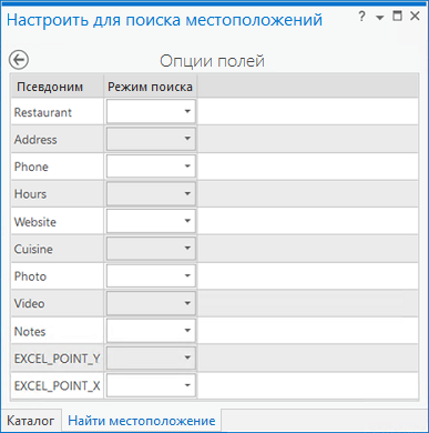

Cuisine, щелкните ниспадающее меню, связанное с полемCuisine, и выберите Содержит, что позволит выполнить приблизительный поиск.Подсказка:
NAMEдля точного поиска. Эта опция может ограничить возвращаемые результаты, так как ввод чувствителен к регистру и должен точно соответствовать значению поля, которое вы ищете. Лучше всего использовать Равно при поиске значения поля, которое всегда является точным, например, длинный номер ID, содержащий и цифры, и буквы.Если слой который нужно настроить, содержит поля, которые были проиндексированы с целью повышения производительности поиска, эти поля автоматически настраиваются для поиска, а для Режима поиска устанавливается значение Равно.

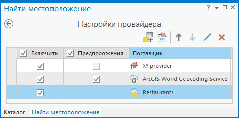

На панели Найти местоположение теперь снова отображается вкладка Настройки поставщика, а только что настроенный слой отображается в списке поставщиков. Можно изменить порядок обнаружения провайдеров в списке для задания порядка, в котором будет осуществляться поиск, а также порядка возвращения и отображения результатов поиска на панели Найти местоположение.
Отключите все источники поиска, перечисленные в виде Настройки поставщика панели Найти местоположение, за исключением только что добавленного слоя.
Отключение других поставщиков необязательно для функции поиска, но для целей данного упражнения проще видеть только интересующие вас результаты. Также, производительность при поиске с использованием небольшого числа поставщиков поиска местоположений.
