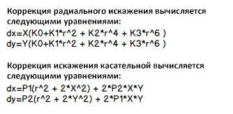

DistortionType
Дополнительный
Строка
Определяет описание искажений объектива. Вариантами являются DistortionModel и DistortionTable.
По умолчанию – Модель искажения.
Модель искажения – указывает на то, что коррекция искажения описывается с помощью коэффициентов, которые задаются в полях Radial и Tangential.
Таблица искажения – указывает, что искажение задано как набор пар (r, v), которые показывают радиальное расстояние и соответствующее значение искажения. Поля RadialDistances и RadialDistortions. должны быть заполнены.
Радиальный
Для Тип искажения = DistortionModel (модель искажения)
Строка
Устанавливает набор из четырех коэффициентов, разделенных пробелами или точкой с запятой, описывающих радиальное искажение, например, 0;0;0;0 для K0;K1;K2;K3.
Единица связи - миллиметр (мм).
Если предоставлено три параметра радиального искажения, оставьте k0 равным нулю и введите значения для k1, k2 и k3.
Если параметры предоставляются без единицы связи, что является обычным явлением в приложениях компьютерного зрения, преобразуйте параметры с помощью следующих уравнений, где f — фокусное расстояние в миллиметрах, а K1_cv — параметр компьютерного зрения без единицы связи:
  • \(K1_mm \space = \space K1_cv \space / \space (f \space * \space f)\)
  • \(K2_mm \space = \space K2_cv \space / \space (f \space * \space f \space * \space f \space * \space f)\)
  • \(K3_mm \space = \space K3_cv \space / \space (f \space * \space f \space * \space f \space * \space f \space * \space f \space * \space f)\)
Tangential
Строка
Устанавливает набор из двух тангенциальных коэффициентов искажения, разделенных пробелами или точкой с запятой, например, 0;0 для P1;P2.
Если параметры предоставляются без единицы связи, преобразуйте параметры с помощью следующих уравнений, где f — фокусное расстояние в миллиметрах, а p1_cv — параметр компьютерного зрения без единицы связи:
  • \(P1_mm \space = \space -p1_cv/f\)
  • \(P2_mm \space = \space -p2_cv/f\)

Примечание:
Уравнения для вычисления поправок на радиальное и тангенциальное искажение.
