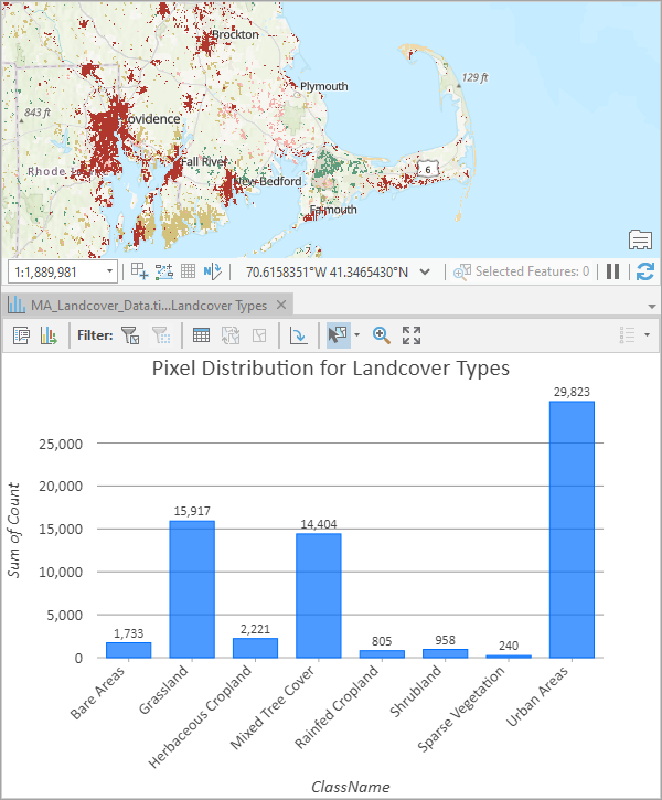

Пример
Создайте столбчатую диаграмму для сравнения распределения пикселов для разных типов почвенно-растительного покрова в классифицированном растре.
  • Категория или Дата—Имя класса
  • Агрегирование — Sum
  • Числовое поле—Количество
Распределение классифицированных пикселов в данных почвенно-растительного покрова штата USGS
