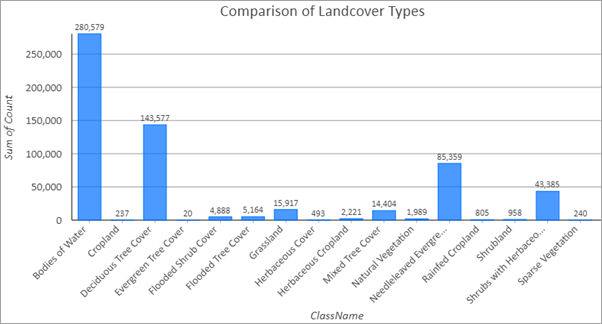

Линейчатые диаграммы изображений
Распределение категориальных растровых данных можно отображать с помощью линейчатых диаграмм. Например, линейчатые диаграммы можно использовать для определения количества пикселей в каждой категории земного покрова или общей площади, которая попадает в определенный класс риска. Линейчатая диаграмма изображения позволяет визуализировать распределение тематических растровых данных в каждой категории. Для использования линейчатых диаграмм у растра должна быть таблица атрибутов.
Линейчатая диаграмма с распределением пикселов, принадлежащих различным типам почвенно-растительного покрова

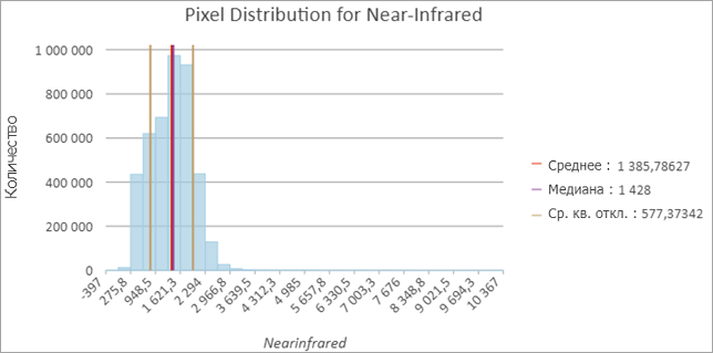

Диаграммы гистограмм изображений
При работе со снимками вам часто требуется понимать, сколько в них содержится информации. Статистическое распределение значений канала позволит понять, насколько хорошо работает сенсор, а также условия, в которых было получено изображение. Оно, кроме того, обеспечивает метрику для характеристики важнейших аспектов качества изображения. Диаграммы гистограммы изображения позволяет вам четко визуализировать распределение и анализировать специфику распределения пикселов в этом канале. Анализ гистограмм изображения включает такие статистические измерения, как перекос распределения, графики средних и медианных значений и столбцы со стандартным распределением.
Диаграмма гистограммы изображения с распределением значений пикселов в инфракрасном канале

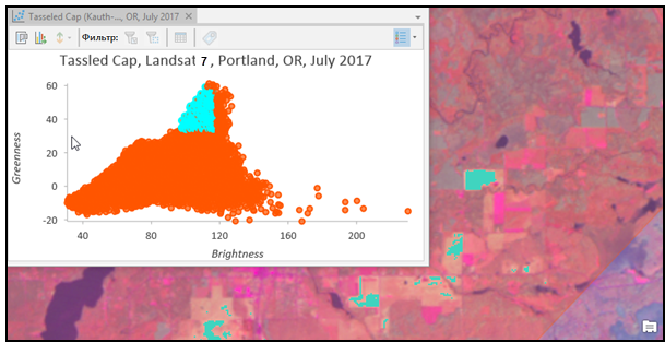

Точечная диаграмма изображения
Точечные диаграммы отображают спектральную информацию векторных данных, позволяя отображать на графики два информационных канала. Это поможет понять, насколько коррелированной или некоррелированной является информация канала, и информирует о выборе различных комбинаций каналов, которые выделяют объекты на изображениях, представляющие интерес. Если пикселы в разных каналах сильно коррелируют, для классификации изображения может потребоваться лишь несколько каналов. Если точечная диаграмма канала показывает, что пикселы, содержащие несколько элементов, можно разделить, это указывает на то, что оба канала являются хорошими кандидатами для классификации изображений.
Пикселы, соответствующие критериям выборки на точечной диаграмме, выделены на изображении карты.
Точечные диаграммы также помогают анализировать характеристики данных трансформированного изображения, например, «шапочка с кисточкой», анализ методом главных компонент и другие характеристики. Местоположение объектов в распределении точечной диаграммы позволяет понять такие феномены, как здоровье зеленых растений и возраст посевных культур или их состояние после пожара.

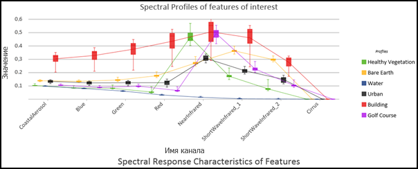

Диаграммы спектрального профиля
Диаграммы спектрального профиля позволяют выбирать области или наземные объекты на изображении и просматривать спектральную информацию для всех каналов изображения. Это обеспечивает спектральный отпечаток для интересующих объектов в этом регионе. Например, если вы сравниваете два сельскохозяйственных поля, чтобы определить, не засеяна ли на них одна и та же культура, выберите область в пределах каждого поля и отобразите суммарную информацию о значениях пикселов в каждом канале для каждого поля в виде диаграммы спектрального профиля. Различия в спектральных сигнатурах определяются средними значениями , «усами» стандартного отклонения и их местом в спектре на каждой диаграмме. Неспектральные каналы тоже могут быть отображены на диаграмме, что может быть полезным для отображения различных показателей или данных, которые берутся из аналитических растровых наборов данных. Это позволит определить, схожи ли спектральные сигнатуры или они различаются, основываясь на значениях в разных каналах каждого объекта.
Спектральный профиль наземных объектов в виде ящичковой диаграммы и диаграммы средних линий
Диаграммы спектральных профилей позволят оценить спектральный профиль объектов, определить сходства и различия их характеристик и убедиться в том, что снимок был правильно обработан. Они помогают при разработке растровых функций, выполняющих атмосферную коррекцию и предварительную обработку снимков с целью их классификации.

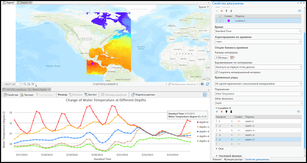

Диаграммы временного профиля
Диаграмма временного профиля служит инструментом анализа для данных изображений во временных рядах. С помощью отображения изменений во времени на временном профиле можно сравнивать переменные, каналы или значения других измерений. Например, можно показать, как активность роста растительности для сельхозкультур меняется в течение сезона, и сравнить ее значения за несколько лет.
Диаграмма для временного профиля для одной переменной с несколькими измерениями
Используя функционал диаграмм временных профилей, можно выполнять анализ трендов, изучать многомерные растровые данные в конкретных местоположениях и показывать значения, меняющиеся во времени, в виде линейного графика. Диаграмма временного профиля интерактивна: при выборе одной точки во временном профиле изображение карты переключается на временной срез, из которого было извлечено значение точки, и это позволяет выполнять навигацию по данным. Диаграммы временного профиля можно использовать в научных приложениях, выполняющих анализ временных серий растровых данных.

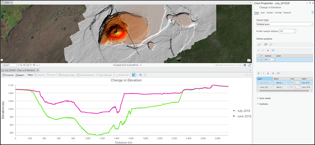

Профиль поверхности
Профиль поверхности позволяет визуализировать изменения в зависимости от расстояния, например, высоты или температуры поверхности. Значения растра отображаются на единицу расстояния вдоль профиля, а профили могут быть созданы для нескольких каналов, нескольких слоев или нескольких вертикальных измерений. Это позволяет визуализировать и сравнивать общие тренды и статистику между растрами или по каналам и физическими измерениями. Например, можно визуализировать, как топография изменилась вдоль профиля между ЦМР, полученными в разное время.
Диаграмма высотных профилей для двух слоев высот

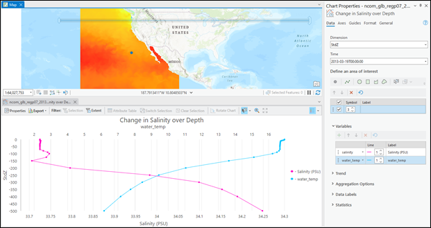

Диаграммы профиля измерения
Диаграмма профиля измерения позволяет визуализировать изменения измерения, например высоты или глубины. Изменение строится в виде диаграммы-графика для заданного местоположения и даты или времени. Это позволяет отображать и сравнивать тренды по двум переменным одновременно, принимая во внимание различные шкалы единиц измерения. Например, вы можете визуализировать изменение солености и температуры океана с глубиной для данного местоположения.
Диаграмма профиля измерения для двух переменных

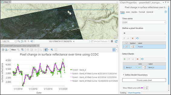

Анализатор изменения пикселов временных рядов
Анализатор изменения пикселов временных рядов позволяет вам идентифицировать изменения значений пикселов во времени с использованием метода непрерывного обнаружения и классификации (CCDC) или обнаружения трендов возмущений и восстановления на основе Landsat (LandTrendr). Это позволяет вам настроить параметры модели для фокусировки на отдельных событиях изменений перед запуском Анализ изменений с помощью CCDC или Анализ изменений с помощью LandTrendr для всего набора данных. Например, вы можете визуализировать, как пиксел в области леса меняется со временем и под влиянием окружающей среды, например лесных пожаров либо сильной засухи.
Диаграмма Изменение пиксела со временем для одного канала с помощью алгоритма CCDC
