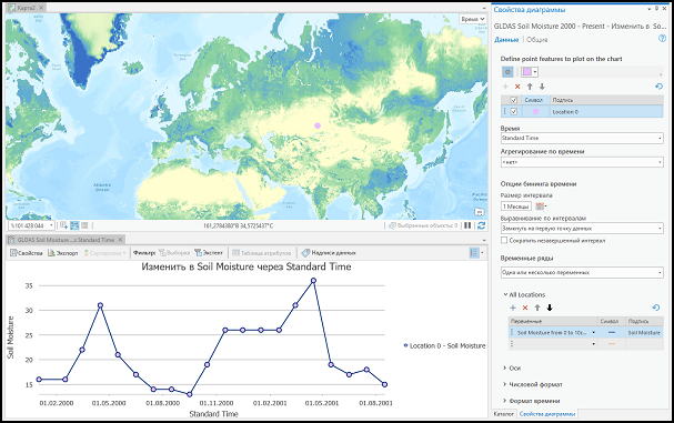

  2. С помощью инструмента Нарисовать панели Свойства диаграммы оцифруйте на карте объект. Точечные объекты добавятся в таблицу точечных объектов. В таблице можно выбирать объекты или снимать с них выборку, удалять ненужные точки и, щелкнув точечный символ, редактировать цвет и геометрию объекта. Подпись также можно редактировать в таблице. Когда вы выбираете в этой таблице точечные объекты, временной профиль использует отдельные линейные графики для каждого из точечных объектов.
  3. Выберите имя измерения времени, которое будет откладываться по оси x. Щелкните ниспадающее меню Время, чтобы увидеть доступные названия для временного измерения. Обычно есть вариант StdTime (стандартное время); который является названием измерения времени. Иногда есть измерения времени StdTime и StdTime_Max, что означает использование вашими данными для отображения периода времени двух полей: поле начального и поле конечного времени, соответственно.
  4. Задайте настройки временных серий Размер временного интервала, Агрегирование времени, Выравнивание временного интервала и Обрезать неполный временной интервал.
    По умолчанию для опции Размер временного интервала используется исходное временное разрешение данных, а агрегирование времени не применяется. В этом случае на временном профиле отображаются исходные значения пикселов.
    Вы также можете применить агрегирование времени для статистического анализа своих данных. К примеру, можно агрегировать ежечасные данные в дневные, месячные и годовые интервалы и оценить тренды на разных временных масштабах. При задании нового размера временного интервала задается тип Агрегирования времени Среднее. Вычисляется среднее для значений, попадающих в каждый новый временной интервал, и отображается на временном профиле. Поддерживаемые типы агрегирования времени - Количество, Среднее, Медиана и Сумма.

  5. Выберите опцию Временных серий для создания временного профиля.
    1. Одна или несколько переменных - эта опция работает для многомерных наборов данных мозаики. Это обычно используется в случае, когда переменные набора данных мозаики являются одноканальными, и у них есть только одно временное измерение. Можно выбрать одну или несколько переменных из списка имен переменных и сравнить их в одном временном профиле. После выбора названия переменной соответствующий график отобразится на временном профиле.
      Если выбрано несколько переменных с широкими диапазонами значений, поставьте отметку Стандартизированные значения в категории Оси для помещения всех переменных в один масштаб, что позволяет отображать на одной диаграмме несколько распределений. К примеру, вам требуется одновременно показать объем выпавших осадков, находящийся в пределах нескольких дюймов в день, и среднедневную температуру в фаренгейтах, составляющую 60–90 градусов. Стандартизация значений по оси y включает z-трансформацию, где каждое значение вычитается из средней величины всех значений и делится на стандартное для всех значений отклонение.
      Диаграмма временного профиля для одной или нескольких переменных.

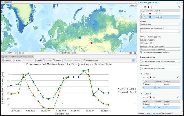

    2. Одна переменная с несколькими каналами - задайте каналы, которые нужно отобразить на временном профиле. Для каждого канала будет свой график. Сначала выберите одну переменную, а затем добавьте каналы, используя их имена. Можете также использовать кнопку Добавить все или Удалить все, чтобы, соответственно, добавить или удалить все каналы. Также на временном профиле можно сравнивать значения в определенном канале в разных местах.
      Набор данных мозаики может содержать несколько составляющих временной ряд изображений, например, это могут быть многозональные спутниковые измерения с полем Acquisition time. Можно также создать многозональный набор данных мозаики с помощью шаблона составных каналов, создающего набор данных мозаики с многозональными снимками. См. раздел Создание набора данных мозаики с помощью составного многоканального шаблона для получения подробной информации.
      Диаграмма временного профиля для одной переменной с несколькими каналами.
