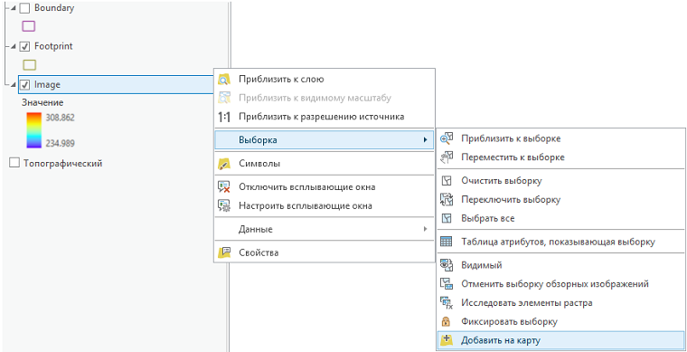

Вы также можете сделать выборку в ArcGIS Pro, добавить выбранные срезы, как слои карты, и, таким образом, получить доступ к этим слоям для применения инструментов геообработки. При создании вами выборки и добавлении ее на карту можно также выбрать несколько изображений для добавления их на карту.
Добавить выборку на карту

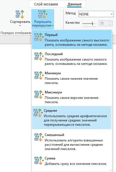

Если вы пытаетесь рассчитать минимальное, максимальное или среднее значение для набора срезов данных, сформируйте соответствующий определяющий запрос, а затем задайте оператор мозаики набора данных мозаики как Минимальное, Максимальное или Среднее. Теперь вы можете экспортировать выходные данные с помощью инструмента Копировать растр.
Метод разрешения перекрытия — Среднее

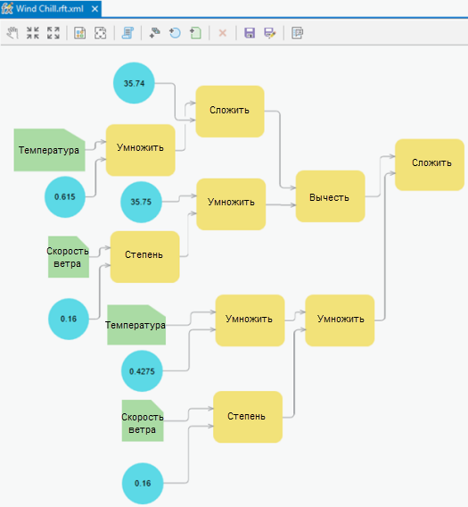

Научная формула может быть представлена в виде шаблона функции растра. Например, индекс охлаждения ветром может быть вычислен из температуры и скорости ветра.
wind chill = 35.74 + 0.615T - 35.75*(V^0.16) + 0.4275T*(V^0.16)
Это уравнение можно представить в виде шаблона растровой функции. ArcGIS Pro предлагает растровую функцию Температура с учетом ветра на панели Растровые функции. Кроме того, ее можно добавить через Редактор растровых функций.
Модель Температура с учетом ветра

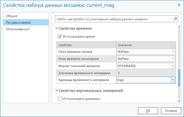

Многомерный сервис изображений поддерживает время WMS и запросы вертикальных измерений. Если вы намерены опубликовать сервис изображений, который поддерживает стандартные время WMS и запросы высот, задайте поля для времени и вертикальных измерений в свойствах набора данных мозаики перед публикацией многомерного набора данных мозаики.
Использовать время
