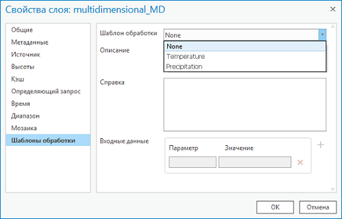

Также можно использовать шаблоны обработки для визуализации переменных и их производных. Шаблон обработки для наборов данных мозаики доступны на вкладке Шаблоны обработки в окне Свойства набора данных мозаики, или через ниспадающее меню Шаблоны обработки в наборе вкладок Данные слоя мозаики.
Шаблоны обработки для свойств слоя
